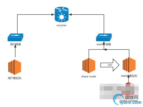

(二) 虚拟机模式
具体流程看第三段
架构图如下

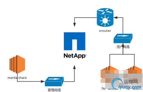

(三)nas存储
manila share 节点通过管理网络连接nas存储的api管理口
用户云主机通过vrouter(可选)连接nas
三、虚拟机模式架构
笔者主要对openstack中vm as a service的模式有着比较大的兴趣,折腾完trove(虚拟机当数据库实例)和octavia(虚拟机当lb)之后花了几天时间折腾了一下manila的虚拟机+nfs模式
(一) 流程
系统会为manila创建一个manila networks,
用户创建manila 实例时会进行如下步骤,其中任何一个步骤出错都会导致创建实例出错
1 将manila网络接入和指定网络同一个vrouter下
2 调用nova 创建一个manila云主机,绑定安全组,创建cinder 卷
3 manila share会在5分钟内不停的 通过 manila networks 尝试ssh 连接manila虚拟机,
4 连接上之后进行nfs初始化
5 用户虚拟机 用过用户网络 到vrouter 到manila网络 实现对nfs的访问
