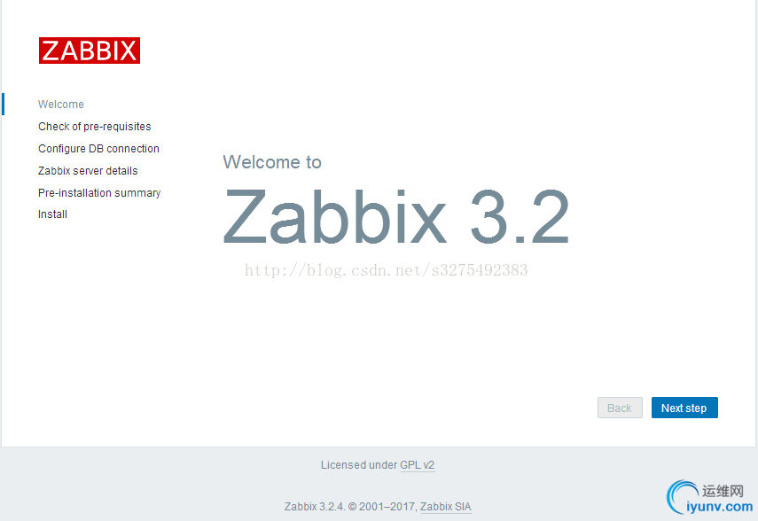

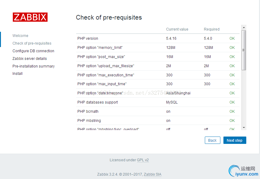

wKiom1nbQ9DgaLh1AABC_bpu5Cg763.png 点 “next step” 如图:
wKioL1nbQ6GgVU6lAABot2AKsMQ787.png 注意:此时如果有fail项请按上面的提示找到php.ini文件对应着修改,
获取php.ini文件位置
#php -i |grep php.ini
通常需要修改如下项:
max_execution_time = 300
memory_limit =  128M
post_max_size = 16M
upload_max_filesize = 2M
max_input_time = 300
always_populate_raw_post_data = -1
date.timezone = Asia/Shanghai
直到如上所有的检测项均ok时再点next setp

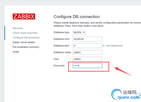

QQ截图20171010100831.png 输入zabbix数据库的zabbix用户密码 ,如提示找不到文件夹之类的提示,Database host可以填写127.0.0.1,netxt setp 如下图:
QQ截图20171010100836.png next step

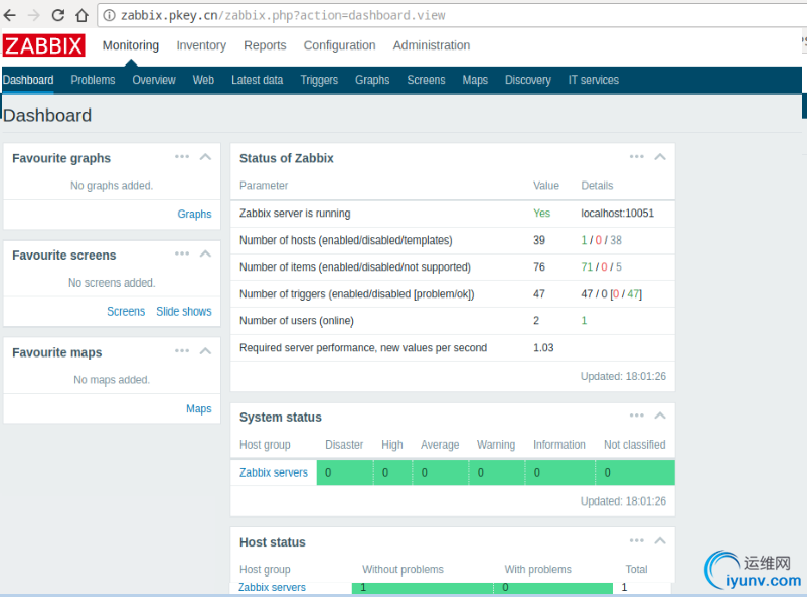

再次访问http://zabbix.pkey.cn
出现如下图:
默认的登录用户名密码:Admin/zabbix

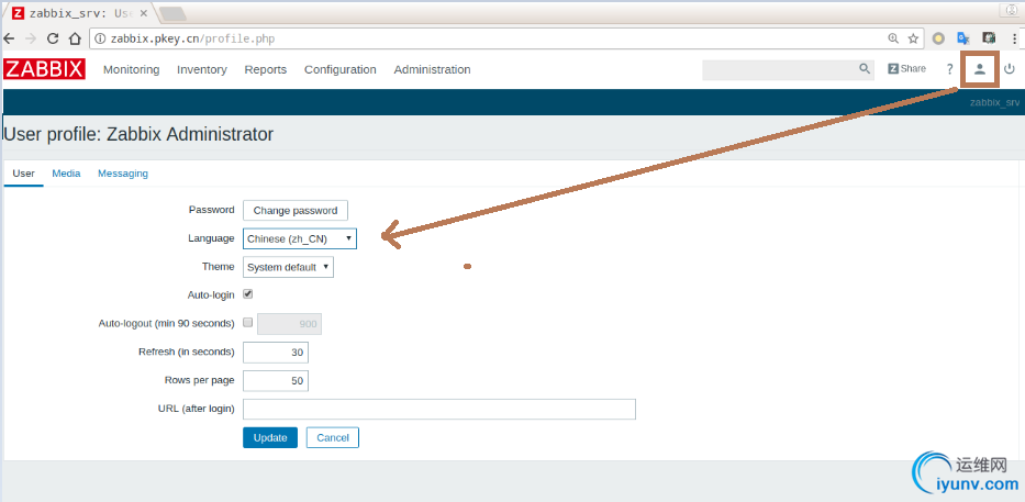

登录进去默认是英文如图:
修改为中文界面:
从windows 系统复制  c:/windows/fontes/simkai.ttf 字体上传到
/data1/site/zabbix/fonts/中
并修改配置文件
#sed -i 's/graphfont/simkai/g' ../include/defines.inc.php

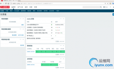

再在用户设置中修改为中文字体如图:
wKiom1nbSyqg1c4xAADQpXVYNuQ693.png 更新后,zabbixweb页默认字体就是中文且不乱码,如图:
至此一个基于CentOS7 LNMP环境 zabbix3.2.8 中文界面配置完成。

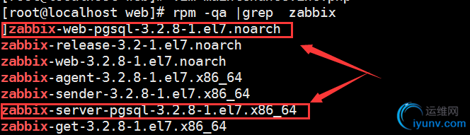

安装zabbix-server后启动过程中出现的一个错误提示:
症状:zabbix-server服务是启动的,就是不侦听端口,日志显示如下:
错误日志/var/log/zabbix/zabbix_server.log描述:
2597:20171009:103156.940 database is down: reconnecting in 10 seconds
2597:20171009:103159.761 Got signal [signal:15(SIGTERM),sender_pid:2646,sender_uid:0,reason:0]. Exiting ...
2597:20171009:103201.762 [Z3001] connection to database 'zabbix' failed: [0] received invalid response to SSL negotiation: R
手动连接数据库是正常的,最后发现安装的包不对
如下:
正常的两个基于mysql(mariadb)的如下:
zabbix-server-mysql-3.2.8-1.el7.x86_64
zabbix-release-3.2-1.el7.noarch
zabbix-web-pgsql-3.2.8-1.el7.noarch
zabbix-sender-3.2.8-1.el7.x86_64
zabbix-get-3.2.8-1.el7.x86_64
zabbix-web-3.2.8-1.el7.noarch
zabbix-agent-3.2.8-1.el7.x86_64
安装了正常的包后故障排除,zabbix-server服务正常启动侦听10051端口。
