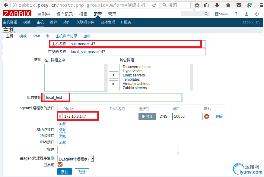

配置-->主机-->创建主机  如图:
wKioL1ncejDy7mjSAAENRmA7SNo752.png wKioL1nceo6TyoPbAAE6swRSUi4947.png 主机名称:必须要和agent中的HostName中一样,否则会出错,可见名称:可以起一个知名见义的名称;
agent代理程序的接口添写zabbix-server的ip:172.16.3.152

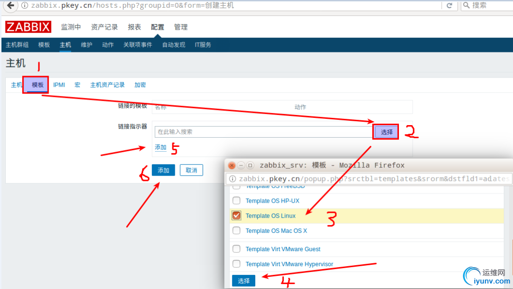

再点"模块"--如图:
wKiom1nc7DWxVayCAAH9oJIQlRM014.png 模块--选择--“Template OS Linux” --选择--添加; 添加 完成 agent添加到zabbix监控中,默认是被动模式。如图:

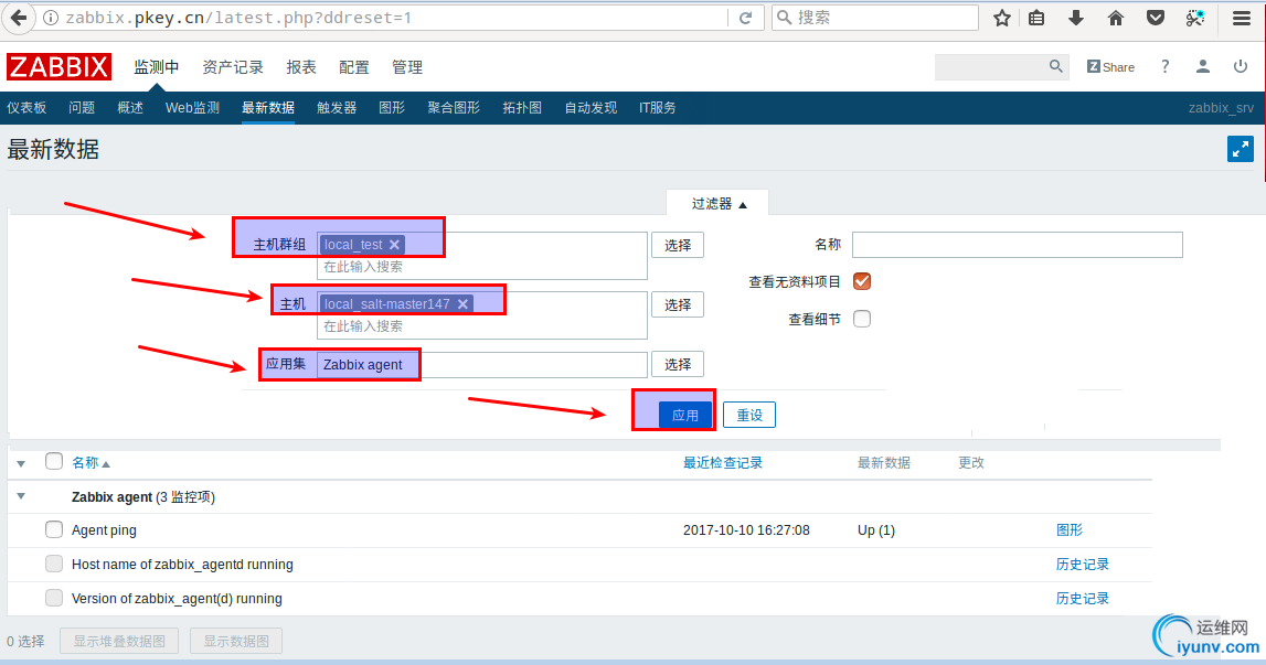

稍等片刻就会获取到agent上的监控数据如图:
点击 --监测中--最新数据--群组(localtest)---主机(local_salt-master147)--监控项(zabbix agent)--会看到如图类似的信息

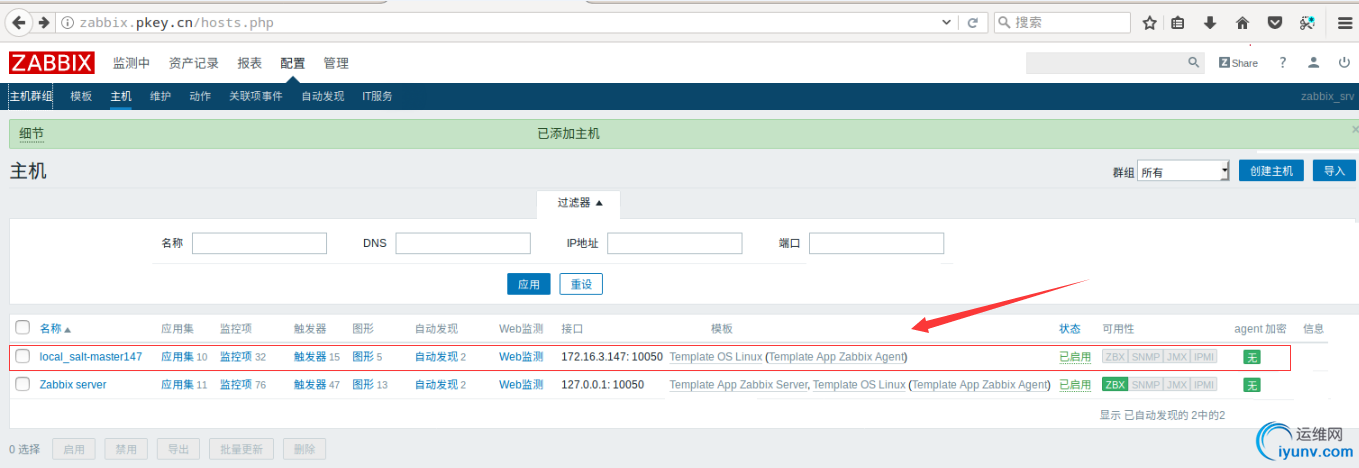

wKiom1nc8vPynsq2AAFa8oHXKrU379.png 表明zabbix agent以被动模式加到zabbix server中成功。
