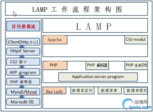

   在这里注意讲解Linux+apache+mariadb+PHP组合的架构,架构图如下:
图1-1 LAMP架构图
    根据图1-1中访问数据流可知,处理一次动态页面请求,服务器主要经历:Apache处理请求——通过CGI接口访问PHP的的应用程序——PHP应用程序调用PHP解释器执行PHP代码——PHP程序访问调用数据库——最后给客户做反馈。故在LAMP的环境机构中,apache、mariadb和php的主要功能分别如下。
    apache主要实现如下功能:
    第一:处理http的请求、构建响应报文等自身服务;
    第二:配置让Apache支持PHP程序的响应(通过PHP模块或FPM);
    第三:配置Apache具体处理php程序的方法,如通过反向代理将php程序交给fcgi处理。
    mariadb主要实现如下功能:
    第一:提供PHP程序对数据的存储;
    第二:提供PHP程序对数据的读取(通常情况下从性能的角度考虑,尽量实现数据库的读写分离)。
    php主要实现如下功能:
    第一:提供apache的访问接口,即CGI或Fast CGI(FPM);
    第二:提供PHP程序的解释器;
    第三:提供mairadb数据库的连接函数的基本环境。
    由此可知,要实现LAMP在配置每一个服务时,安装功能需求进行配置,即可实现LAMP的架构,当然apache、mariadb和php服务都可配置为独立服务,安装在不同电脑之上。

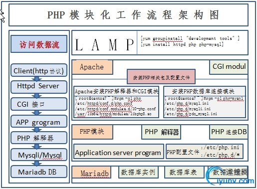

2.1 PHP模块化工作模式
    PHP模块化工作方式,可以理解为将PHP封装为HTTPD中的一个函数,既然是HTTPD的一个函数,则PHP必须封装HTTPD中,因此PHP必须与HTTPD配置在同一台服务器中,而且不会作物独立的程序或进程运行,工作架构图如下:
图2-1 PHP模块化架构图
    由上图可知在安装PHP的rpm包后,生成httpd的模块目录下生成libphp5.so的模块,因此httpd在启动时可以自动加载此模块,从而提供CGI接口和PHP解释的功能,在安装php-mysql后,可以看出生成3中连接数据库的方法,但是通常采用mysql.ini和mysqli-ini的方法连接数据库,具体连接语法如下:
    数据库连接mysql.ini函数及测试脚本如下表:
$conn = mysql_connect('H-host','DBuser','DBpass'); #通常用在centos6
if ($conn)
     echo "DB connetct normal!";
else
     echo "DB connect Failure!";
mysql_close();
    数据库连接mysqli.ini函数及测试脚本如下:
$mysqli=new  mysqli("localhost","root","centos"); #通常兼容性较好可以在centos6
if(mysqli_connect_errno()){                         或centos7中;
     echo "数据库连接失败!";
     $mysqli=null;
     exit;
echo "数据库连接正常!";
$mysqli->close();
因此只需深刻理解PHP的三大功能,即可理解LAMP的工作原理及过程。上图实验环境为Centos6.9

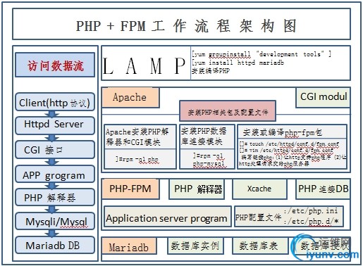

2.3 PHP的FPM工作模式
    在大型集群环境中,通过模块化管理从性能的角度比较不如独立的进程进行处理效率高,因此一旦访问量较大时,建议PHP的CGI接口和PHP解释器独立运行,独立作为一个单独的进程进行处理动态程序,若作为独立处理动态程序时,根据PHP的三大功能(提供CGI接口、PHP解释器和连接DB的基本环境)进行协调配置承上启下的功能配置,具体结构如下图:
图2-3 PHP+FPM架构图
    由上图可知当编译PHP的FPM后,PHP作为独立的经常运行,此时根据PHP的三大功能,第一要素:配置httpd,让httpd支持处理PHP程序并知道处理PHP请求时,交由谁来处理,建议在/etc/httpd/conf.d/目录下新建文件,配置支持处理PHP请求,第二要素:提供CGI接口和PHP解释器,此步是由编译时开启此功能,第三要素:配置支持数据库连接,此步也是有编译时开启此功能,因此总结PHP在独立运行的配置方法为:编译初期开启PHP的CGI接口、PHP的解释功能和数据库连接功能模块,在编译完成之后再次调整HTTPD和PHP的连接发放,具体可参考如下配置(在conf.d目录下新建配置文件):
LoadModule proxy_module modules/mod_proxy.so                 #确保开启
LoadModule proxy_fcgi_module modules/mod_proxy_fcgi.so       #确保开启
addtype application/x-httpd-php .php
addtype application/x-httpd-php-source .php
DirectoryIndex   index.php
ProxyRequests  off
ProxyPassMatch ^/(.*\.php)$   fcgi://127.0.0.1:9000/var/www/html/$1 #PHP在本机
ProxyPassMatch ^/(.*\.php)$   fcgi://192.168.1.1:9000/var/www/html/$1 #PHP在其他主机
   通过PHP编译独立运行时,通过LAMP实现wordpress服务为示范,配置注意事项如下:
  (1)真正的程序是位置为:fcgi://127.0.0.1:9000/var/www/html/$1如果程序所处位置为:/var/www/html/blog/(php程序)则用户必须输入URL=http://172.18.27.14/blog/因为按照匹配模式(blog/.*.php)----提交给----fcgi://127.0.0.1:9000/var/www/html/blog/.*.php处理,刚好和提供动态资源php和静态资源图片的PHP资源位置相同,正常对外提供服务。
  (2)错误设置提醒,ProxyPassMatch ^/(.*\.php)$  fcgi://127.0.0.1:9000/var/www/html/blog/$1用户输入URL=http://172.18.27.14按照匹配模式:(.*.php)动态资源跳转至/var/www/html/blog/*取请求资源,而非php的请求在172.18.27.14的/var/www/html/目录中,然而WordPress在根目录下并无资源,因此会出现只解析出动态资源而无静态资源
  (3)总上所述配置此时,参考点在于想让用户输入什么链接时,则在服务器端设置什么样的目录,同时如下示范配置是通用配置,可以放在任何PHP程序:
   ProxyPassMatch^/(.*\.php)$ fcgi://127.0.0.1:9000/var/www/html/$1
