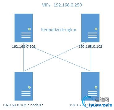

一、实验前准备
时间同步、关闭iptables+selinux、各主机能相互解析
在192.168.0.101和192.168.0.102上安装Keepalived和Nginx,通过Nginx负载均衡至192.168.0.103及192.168.0.104上,node3和node4上分别用httpd提供网页node3及node4
该实验实现的是主从模式
