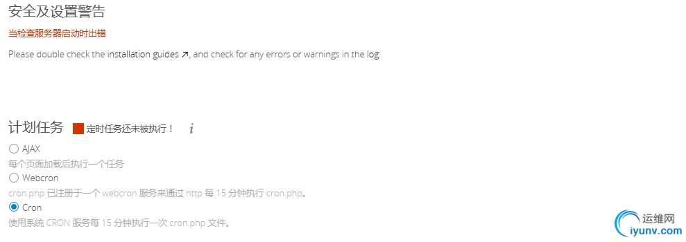

设置定时
*/15 * * * * /usr/bin/php /usr/local/nginx/html/nextcloud/cron.php >/dev/null
