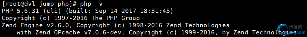

#php -v    查看是否安装成功

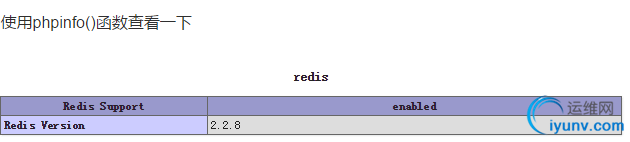

#vim /etc/php.ini      在php.ini里添加一句“extension="redis.so"”
#service php-fpm restart
