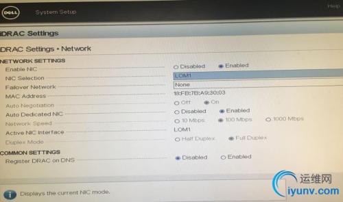

3、在Network界面中 Enable NIC,并且选择NIC接口,我这边为LOM1 5bffa5d1e01e2d1e01aaa7bb4dc8e5f0.jpg-wh_500x0-wm_3-wmp_4-s_1470841922.jpg

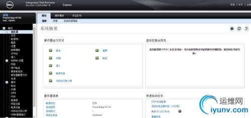

5、设置完成之后即可通过web页面进行管理 772ae174a6de69646cf64ca943628c29.jpg-wh_500x0-wm_3-wmp_4-s_3554558391.jpg
初此打开该页面后需要修改默认密码
账户:root 密码:calvin
