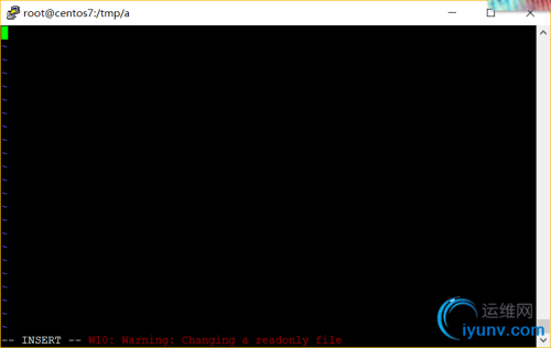

[iyunv@centos7 a]# chattr +i 1.txt
[iyunv@centos7 a]# lsattr -d 1.txt
----i----------- 1.txt
上图显示无法修改
[iyunv@centos7 a]# chattr -i 1.txt
---------------- 1.txt
