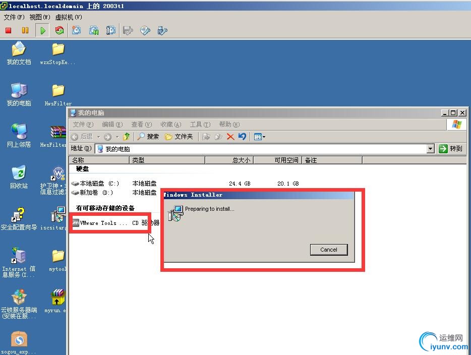

前提:ESXI主机中每台虚拟服务器需要安装Vmware Tools工具,再配合脚本使用,不然无法实现正常关机。
安装Vmware Tools:

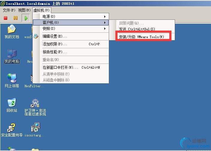

判断是否安装VMWARE Tools工具
从ESXI上观察:
已经安装右击观察效果图:
没有安装Vmware Tools工具效果图:

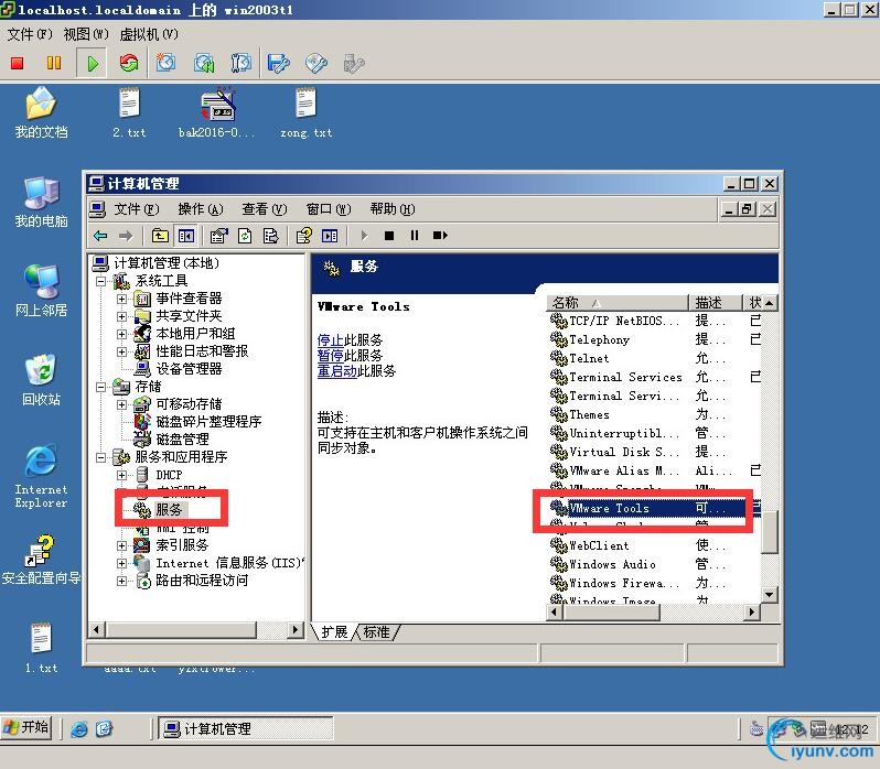

当然也可以进系统查看:
如果已经安装成功系统服务里面可以看到Vmware Tools服务,如下图。
