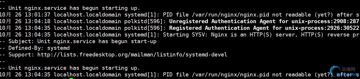

这里就不添加 到系统 管理服务了(测试了好久有问题报如下错误)
所以直接把如下nginx管理脚本放到django项目 目录下即/opt/PythonCMDB/下

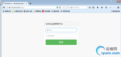

三、登录django项目
http://172.16.3.152
如图:

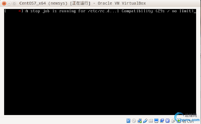

以上看上去貌似完美,但现实往往很残酷啊;重启系统发现机器一直卡在这个画面不动了。。。。如下图:
不得不强制重启;
以上原因是因为没有配置rc-local.service导致的,
解决方法:
添加加/etc/systemd/system/rc-local.service文件
内容如下:

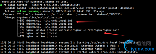

#systemctl enable rc-local      #开机自启
#systemctl daemon-reload     #重新加载systemctl
#systemctl status rc-local   如图:
