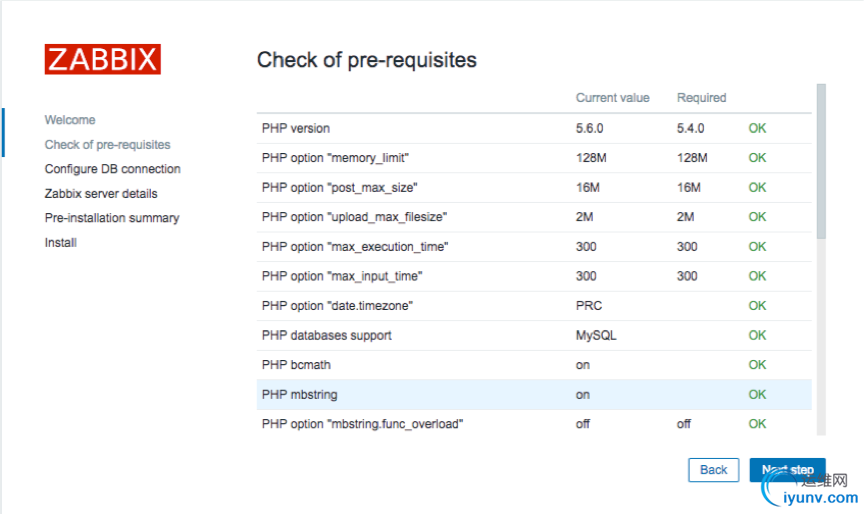

1)PHP需求检查(zabbix的前端是PHP语言写的,php编译的有问题的话这个问题就会很多,表示尝试了n多次,终于成功了)

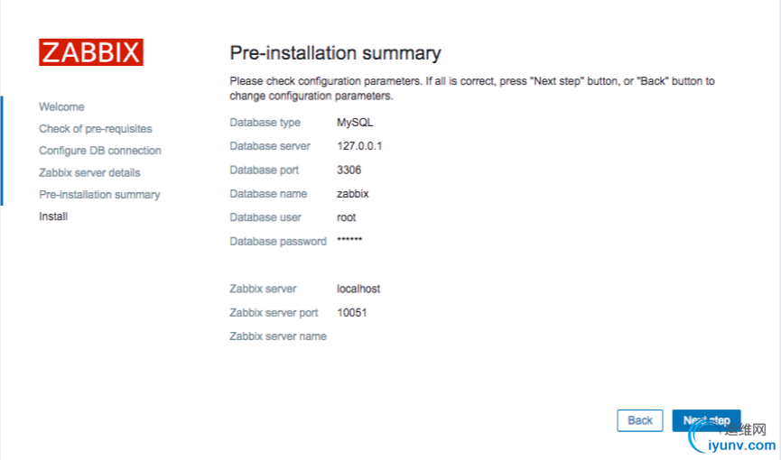

2)mysql配置(database host记得要写127.0.0.1 除非你对数据库做授权)
3)zabbix服务端的详细信息
4)zabbix安装前的详细信息

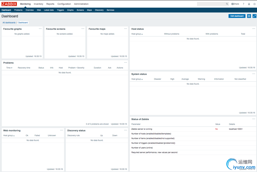

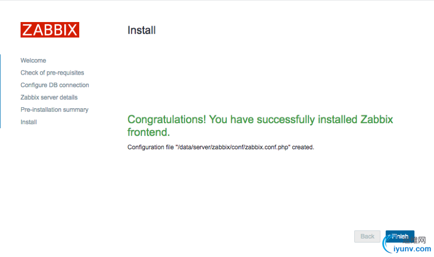

5)安装完成,终于看到胜利的曙光

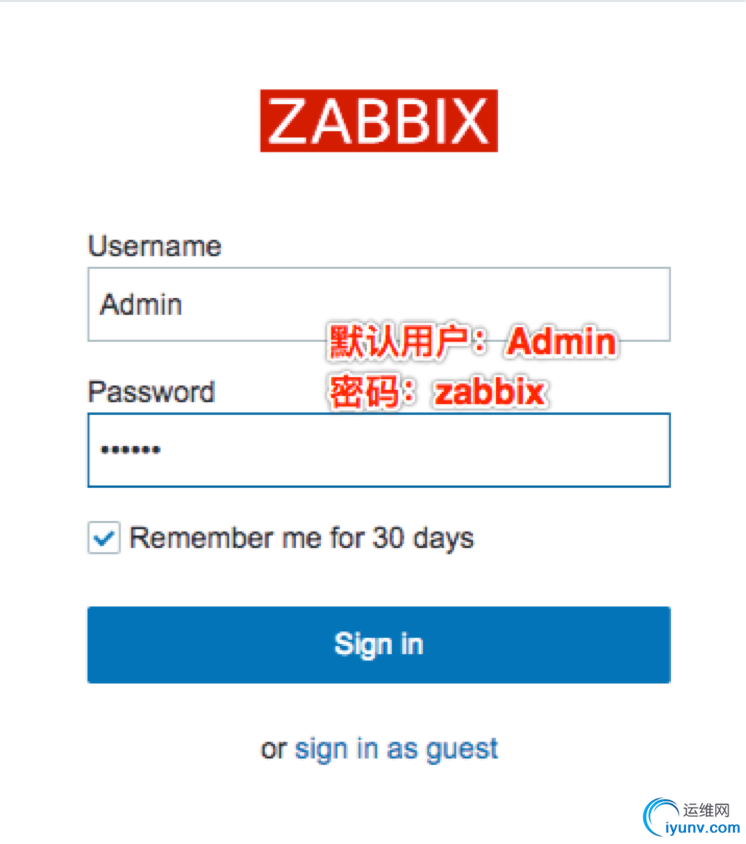

6)登陆zabbix,默认用户名:Admin,密码:zabbix
7)zabbix的监控页面

问题2:zabbix_web安装中PHP需求检测fail
1)PHP 一些参数的大小问题
解决:在php.ini文件里面按照指定的大小修改相关参数,完了之后需要重启php,刷新zabbix页面即可
