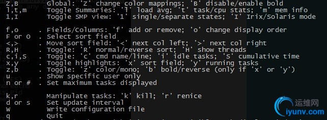

其中:h 输出帮助信息;v输出版本信息,这些命令行选项多数可以通过交互式命令改变top输出,进入top以后按‘h’可现实交互式的命令清单,如下图

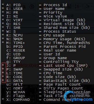

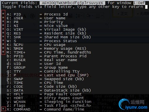

我们选择显示更多的cpu和内存相关的项目,
增加显示项目之后,top输出如下
我们以上图输出介绍个字段cpu和内存相关字段含义:
