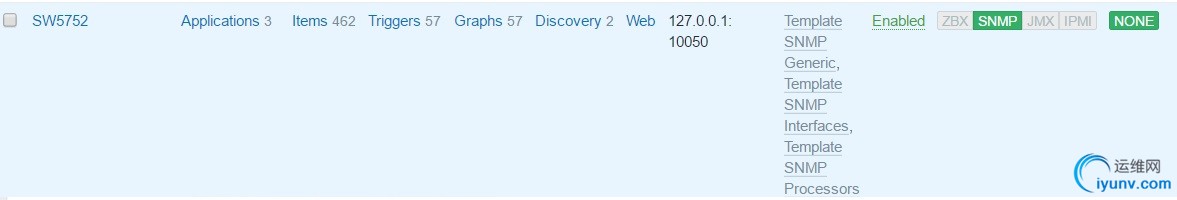

在zabbix 上添加交换机为一个host,选择snmp:
添加需要的模板:
设置团体名:
在主机界面,我们可以看到已经添监控中:

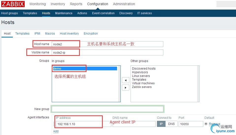

2、在服务端加入要监控的客户端服务器
打开服务端web管理界面,默认账户为Admin, 密码为 zabbix
创建一个主机组:
如果此时没有主机,这不会有选择列表,这里可以看到之前所创建的主机:
设置主机信息和所属组:
在zabbix3.0版本中,会默认添加本地的bases模板,在低版本中需要手动搜索OS Linux模板添加,这两者都是一样的,在此模板中会对一些基础的服务器状态进行监控:

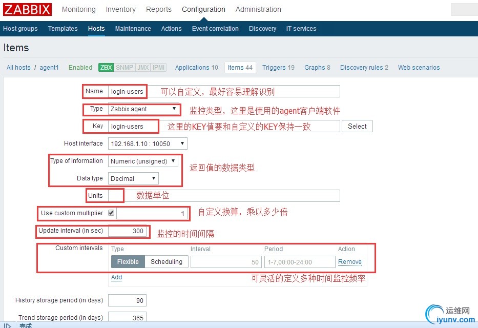

打开server web配置界面,在客户端主机上添加监控项:
创建监控项目:
添加成功后,在这个客户端的items中就可以看到添加的选项:

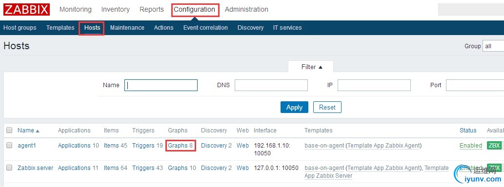

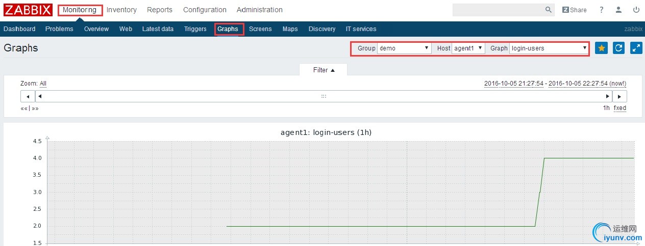

创建主机图形:
添加刚刚创建的监控项,可以自定义图形的样式:
此时通过监控的主界面,进入图形界面,就可以直接看到系统绘制的状态图:

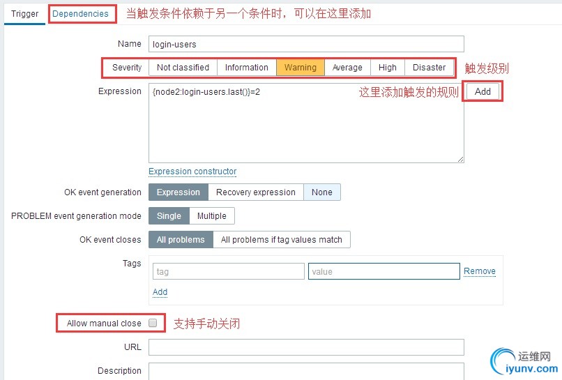

创建触发器
当监控的项目到某一个阈值时,需要触发一些动作,下面触发器:
进入触发器的配置界面,点击添加规则按钮就可以设置触发规则:
触发器规则配置界面:
添加成功后,查看添加的项目:

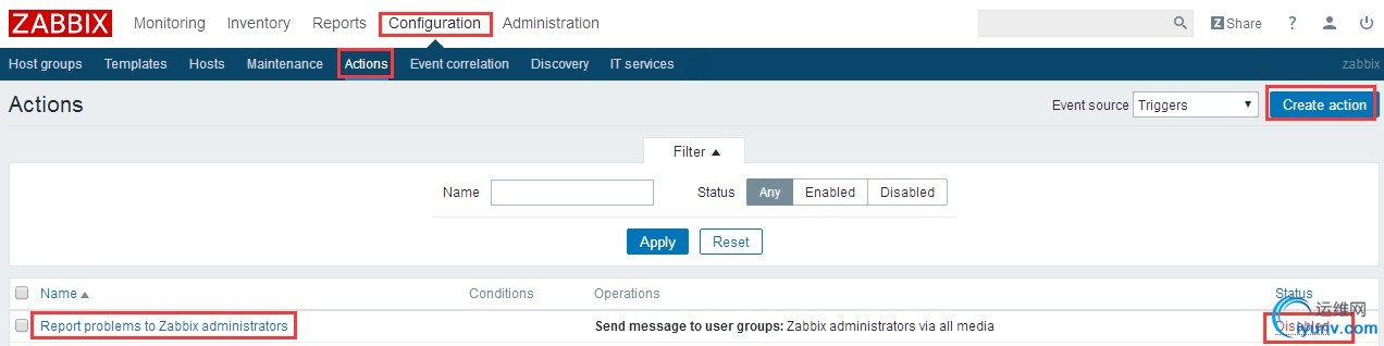

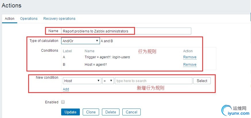

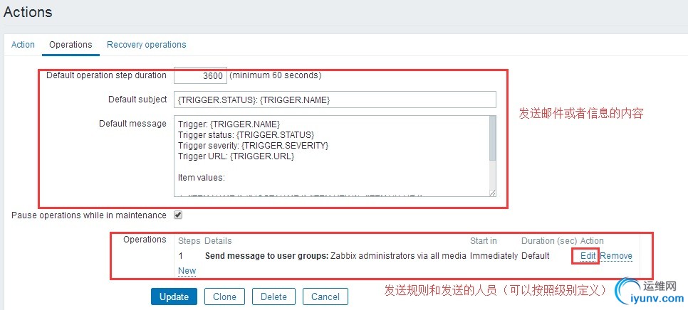

创建触发行为:当出现故障时,条件触发报警行为时,自动发送邮件或者手机短信报警。
系统默认自带了一个未被启用的模板,可以重新编辑此模板,也可以添加一个新的模板来定义action的行为。
然后定义发送的内容和收件人:

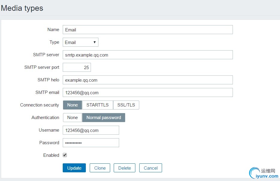

自定义媒体介质:在系统中默认自带的有mail,短信等报警通知机制,一般常用的是mail功能.

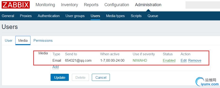

这里定义的是发件箱的信息,在admin账户中,我们还要配置收件箱的信息:

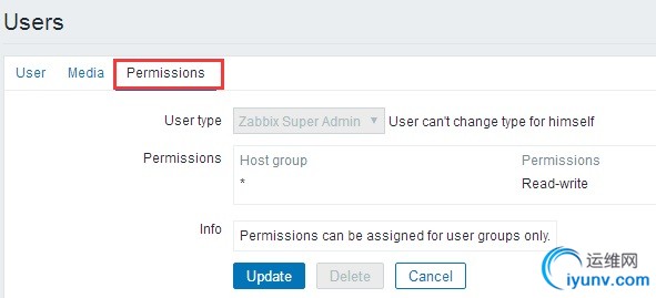

对于不同的组,如果有新加的设备和服务器,要添加权限给组,否则其他的组成员无法管理这些新加设备:

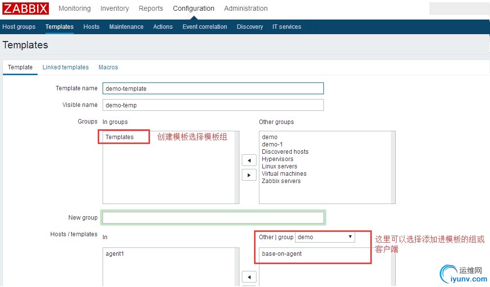

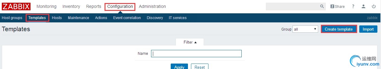

自定义模板
对于一些系统不带的监控项目,我们需要自定义一个模板,然后在模板中添加自定义的监控项目。
之后就可以给当前自定义的模板添加 applications,items,trigger等组件.
注意:这里自定义的模板里所加的自定义监控项中,如果是需要修改agent端的配置文件,那么所有使用这个模板的agent端都要修改配置,可以将配置信息编写成单独文件和脚本都放在系统设定的路径下。
