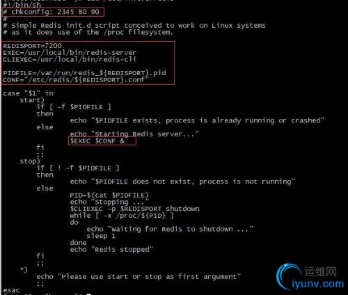

3、设置服务
首先将redis-4.0.2/utils/redis_init_script文件复制到/etc/init.d下,同时易名为redis。执行命令
cp redis-4.0.2/utils/redis_init_script  /etc/init.d/redis
vi /etc/rc.d/init.d/redis
在文档第二行添加
# chkconfig: 234580 90。
确保/usr/local/redis/bin中有redis-server和redis-cli文件(如果有些人安装是没有用make install命令,是需要在安装目录下复制redis-server和redis-cli到/usr/local/redis/bin目录下,否则服务启动时找不到redis-server)下图第二个红框所示。
可以看到在/etc/init.d/redis文件中有这么一行:CONF="/etc/redis/${REDISPORT}.conf"。于是将redis配置文件拷贝到/etc/redis/下,同时易名为7200.conf。
mkdir /etc/redis
cp redis-4.0.2/redis.conf /etc/redis/7200.conf

5、后台启动两种方法
默认redis启动服务会独占输入屏,若想在后台启动有两种方式:
a、在/etc/init.d/redis中找到$EXEC $CONF 后边加一个&,表示让redis作为后台服务启动
b、修改redis的配置文件?.conf(/etc/redis/7200.conf)将#daemonize no些选项是配置前台还是后台
启动的,如果后台启动设置为yes)

如果service redis stop ,有提示/var/run/redis_7200.pid does not exist, process is not running
这说明在run下没有这个文件,我们进入到/var/run下发先真的没有这个文件,但是有redis.pid文件。
解决方法:
a、将/etc/rc.d/init.d/redis文件中的redis_${REDISPORT}.pid修改为redis.pid
b、修改7200.conf配置文件里面的pidfile /var/run/redis.pid为pidfile /var/run/redis_7200.pid,
删除之前生成pid,重新启动就会生成redis_7200.pid文件了。
这样我们重启服务后,在用该命令关闭就可以了。到这里我们的redis服务就安装好了,并做好了一个服务。

附redis启动脚本:

#!/bin/sh
# chkconfig: 2345 80 90
# Simple Redis init.d script conceived to work on Linux systems
# as it does use of the /proc filesystem.
REDISPORT=7200
EXEC=/usr/local/bin/redis-server
CLIEXEC=/usr/local/bin/redis-cli
PIDFILE=/var/run/redis_${REDISPORT}.pid
case "$1" in
    start)
        if [ -f $PIDFILE ]
        then
                echo "$PIDFILE exists, process is already running or crashed"
        else
                echo "Starting Redis server..."
                $EXEC $CONF &
        fi
    stop)
        if [ ! -f $PIDFILE ]
        then
                echo "$PIDFILE does not exist, process is not running"
        else
                PID=$(cat $PIDFILE)
                echo "Stopping ..."
                $CLIEXEC -p $REDISPORT shutdown
                while [ -x /proc/${PID} ]
                do
                    echo "Waiting for Redis to shutdown ..."
                    sleep 1
                done
                echo "Redis stopped"
        fi
        echo "Please use start or stop as first argument"
esac
