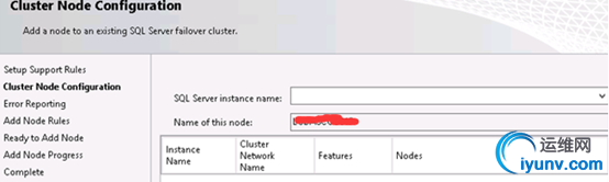

SQL Server 2012 STD cluster安装在Windows Server 2012时,添加节点时,在以下界面超过4小时无法通过:
"Please wait while Microsoft SQL Server 2012 Service Pack 1 Setup processes the current operation."
第二天存在以下界面,但是无法选择已经安装的群集
原因分析(Cause)
