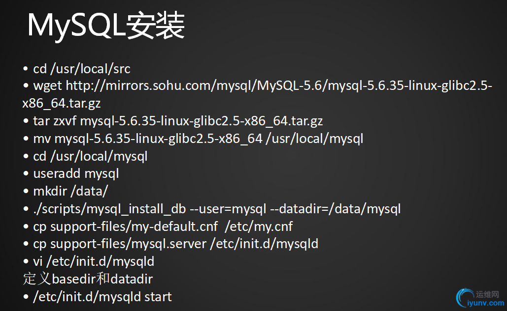

卸载完后,下载mysql的二进制包,下载地址:
http://mirrors.sohu.com/mysql/MySQL-5.6/mysql-5.6.35-linux-glibc2.5-x86_64.tar.gz
下载好后解压
tar -zxfv mysql-5.6.35-linux-glibc2.5-x86_64.tar.gz
解压后将目录移动到/usr/local/下,并重新命名为mysql:
mv mysql-5.6.35-linux-glibc2.5-x86_64 /usr/local/mysql
进入到mysql目录下:
cd /usr/local/mysql
如果你的系统没有/data/目录需要先创建:
mkdir /data/
如果你的系统没有myysql用户也需要先创建:
useradd mysql
执行初始化脚本:
./scripts/mysql_install_db --user=mysql --datadir=/data/mysql
如果出现这个错误:
就安装:
yum install -y perl-Module-Install.noarch
如果出现这个错误:
然后再安装:
yum install libaio* -y
拷贝配置文件:
cp support-files/my-default.cnf  /etc/my.cnf
vim /etc/my.cnf 配置文件为以下内容:
拷贝启动脚本:
cp support-files/mysql.server /etc/init.d/mysqld
然后定义basedir和datadir的路径:
vim /etc/init.d/mysqld 脚本文件为以下内容:
完成以上操作后启动mysql服务:
/etc/init.d/mysqld start

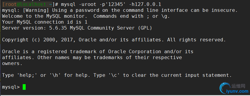

设置完密码后重启mysql,然后就可以使用设置的密码登录了:
mysql -uroot -p'12345' -h127.0.0.1

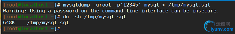

  • 把mysql库备份并恢复成testdata库,作为测试数据,备份:
mysqldump -uroot -p'12345' mysql > /tmp/mysql.sql
创建一个新的库:
mysql -uroot -p'12345' -e "create database testdata"
将备份的数据恢复到这个新的库中:
mysql -uroot -p'12345' testdata < /tmp/mysql.sql
完成以上操作后,现在主从参考的库就是testdata库,现在可以看到study1.000001这个文件大小和刚刚那个备份文件的大小几乎是一致的,所以看得出来这个study1.000001文件里记录着的内容就是这个testdata库:

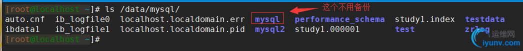

  • 将除了mysql之外的库都备份一下:
mysqldump -uroot -p'12345' mysql > /tmp/mysql2.sql
mysqldump -uroot -p'12345' mysql > /tmp/zrlog.sql
mysqldump -uroot -p'12345' mysql > /tmp/test.sql
mysqldump -uroot -p'12345' mysql > /tmp/testdata.sql
mysqldump -uroot -p'12345' mysql > /tmp/performance_schema.sql
