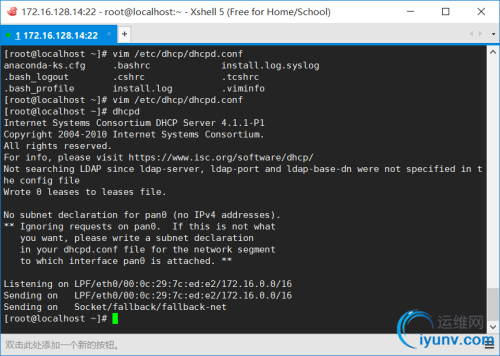

    修改完配置文件并保存退出之后,可以使用“dhcpd”命令来检测语法是否正确,出现如图所示画面即表示配置正确:

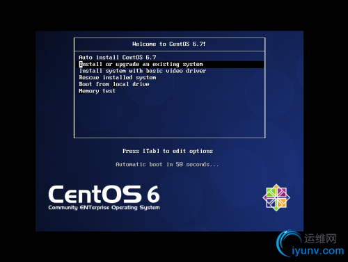

    到这里,我们的引导步骤就做完了,我们可以新建一个虚拟机来进行测试,在建好虚拟机之后,不用选择光驱,网络选择仅主机(也可以不是仅主机,只要能够连接到这台服务器即可),如果前面的配置都正确,那么在等待一段时间之后,就可以看到如图所示的画面:
    这个画面是我们在构建好虚拟机之后,开机直接跳出来的画面,我们并没有为其装载任何的系统或者光盘镜像,从开机到加载到当前的这个画面,都是其通过DHCP和TFTP-SERVER自动完成的。这是在虚拟机里,我们还需要配置硬件,如果我们在真实的机房环境中,仅仅只需要插好网线,打开电源即可,无疑是大大的方便了安装系统的人员。

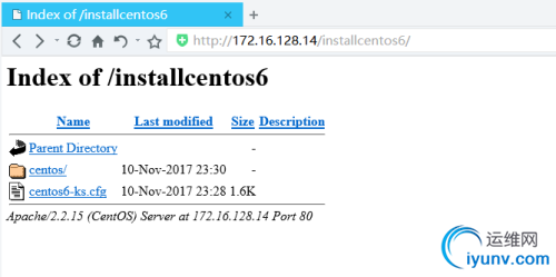

    保存退出之后,通过浏览器访问“http://172.16.128.14/installcentos6/”即可看到如图所示的页面(创建一个centos的目录是为了保存安装包):

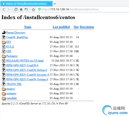

    在验证了可以访问之后,我们将当前这个系统的光盘绑定在刚才创建的“centos”目录上:
~]# mount --bind /mnt/cdrom/ /var/www/html/installcentos6/centos
    然后刷新浏览器,并点击centos那个选项,即可看到如图所示的光盘中的内容:

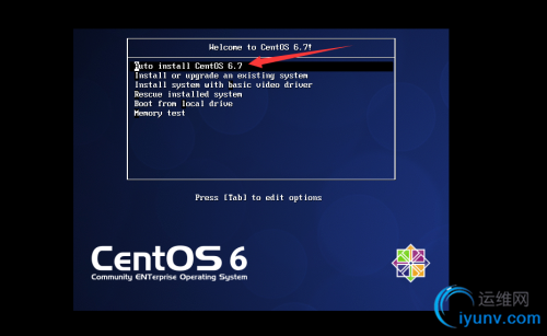

    至此,PXE模式自动安装操作系统的部署与配置就完成了,接下来,我们只需要重启刚才作为测试的哪个虚拟机即可,在等待一会之后,就能看到选择如何安装的哪个选项卡,我们选择第一个选项来进行自动安装(也可以修改配置文件,将自动安装设置为默认,或者删除其他的选项):
    选择了自动安装之后,操作系统就开始按照设定好的步骤启动安装程序,再次等待一段时间之后,安装程序就开始进行安装必要的软件包了。如果不算刚才选择如何安装的过程,那么从开始加电到安装完成,计算机都能够自动完成,那么当我们在安装很多台计算机时都可以只摁个开机键即可。不过这种模式有个缺点就是配置一套这样的PXE自动安装仅能安装一种操作系统,即,如果配置的是CentOS 6 ,那么就不能再配置CentOS 7 的安装程序了。为了解决这个问题,在下一篇博客中会说cobbler这个软件。
