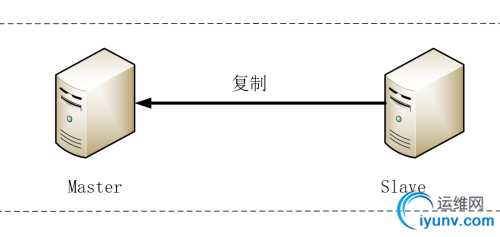

原理:
  当设置好slave服务器后,slave会建立和master的连接,然后发送sync命令。无论是第一次同步建立的连接还是连接断开后的重新连 接,master都会启动一个后台进程,将数据库快照保存到文件中,同时master主进程会开始收集新的写命令并缓存起来。后台进程完成写文件 后,master就发送文件给slave,slave将文件保存到磁盘上,然后加载到内存恢复数据库快照到slave上。
