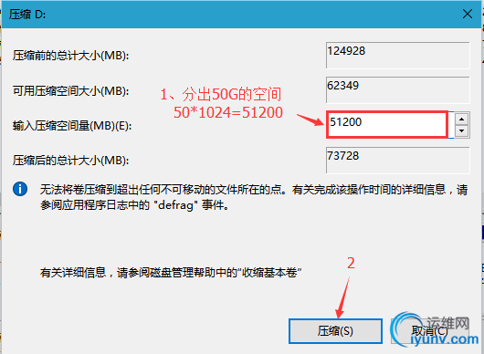

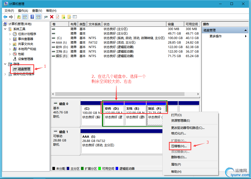

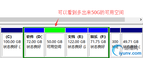

第一步、在Windows中为Linux分出磁盘空间
    右击“此电脑” -- “管理”
    若分区错误,可以右击想要合并的磁盘(比如软件D)-> "扩展卷"。

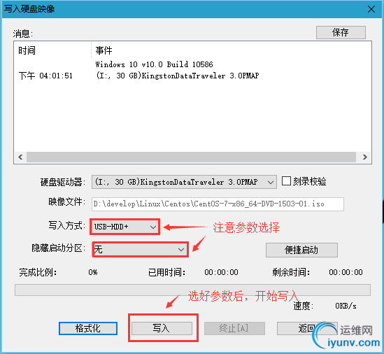

第二步、制作U盘启动盘

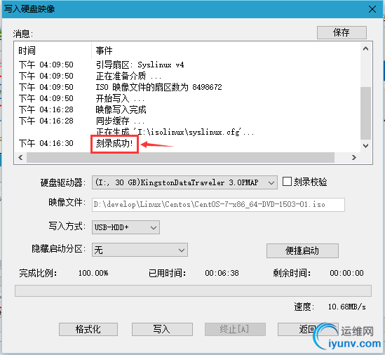

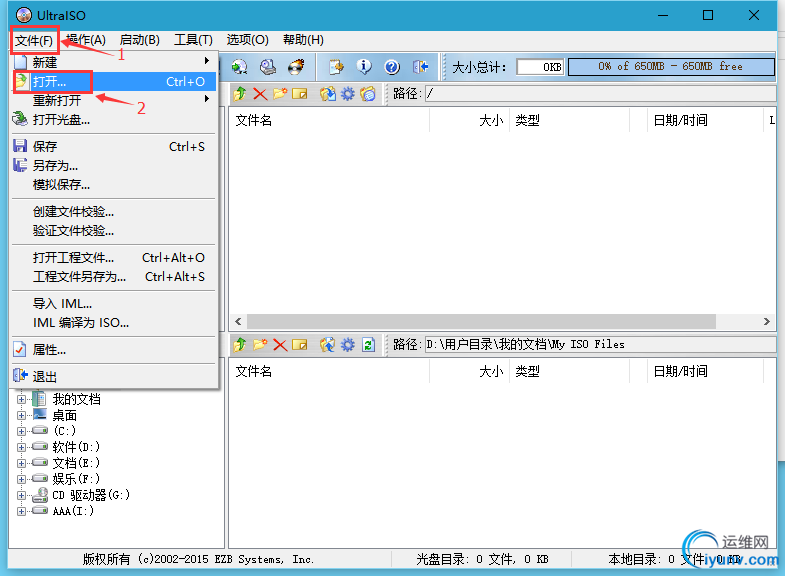

    使用UltraISO,即软碟通。
    1、打开ISO文件
    点击“文件” -- “打开”,选择你保存ISO文件的地方

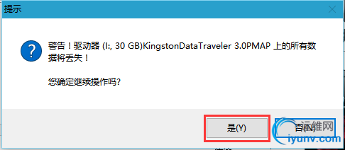

    2、写入U盘
    在写入的时候,软件会格式化U盘,所以在写入前一定要注意把U盘中重要的数据进行备份。
    到此,第一步就完成了。

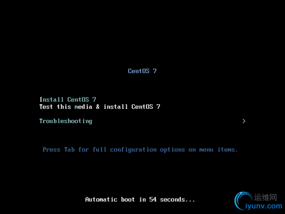

    1、重启电脑后,狂按F12进去boot界面,选择USB启动。
    进入画面

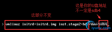

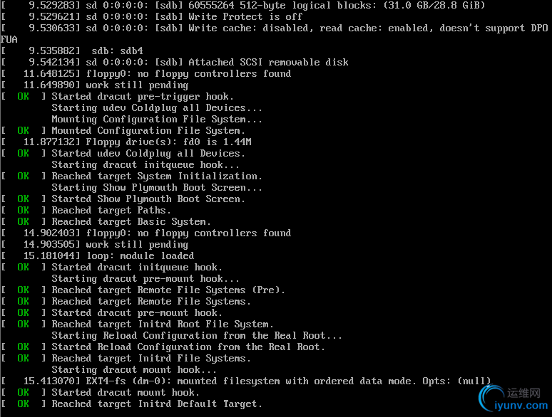

    注意有些情况下,直接选“Install CentOS 7”或“Test this media & istallCentOS 7”不能进入安装画面,则进行如下操作:(若能进入,则直接进行第四步)
    要指定U盘位置,先按下Tab键,屏幕下方的倒计时变为以下字符串。
    然后将字符串改为下边这样,回车:
   于是就出现了一大堆的字符串和OK,不用理会,等着就好,上一张图作参考:

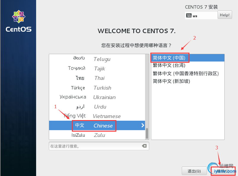

第四步、安装
  进入安装画面。

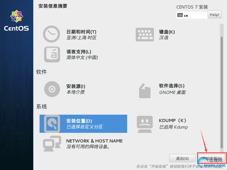

  注意一定要进去选一个桌面,否则进入的是最小安装,只有命令行。

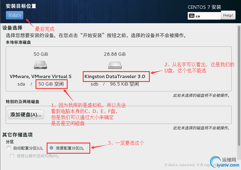

  然后是分区,一定要选择第一步中分出来的空闲磁盘,否则会覆盖掉磁盘里原有的信息,切记切记!
        “硬盘有价,数据无价”

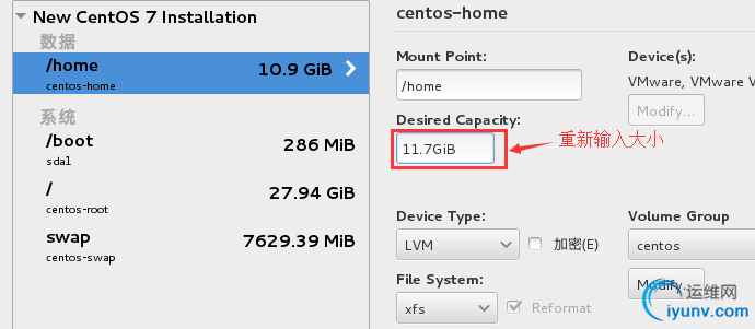

  分区计划:
      /:     30G
      swap:   8G
      /home:   11.7G
  /boot:    300M
  (我在分区过程中boot分区一直默认设置为4M,点完成时提示小于要求的200M,最后删掉了该分区设置,才进入下一步,不知道为什么?)
  第二次安装时,先选择了自动创建,boot分区创建为500M,欣喜!然后手动修改其他分区大小,成功!)
  同样的方法建立swap、/boot、/home分区,这里需要注意的是swap的大小,一般来说,应该是实际内存的两倍,但是实际内存很大的话,设置8G也够了。(记得设置swap和boot时单位是MB)

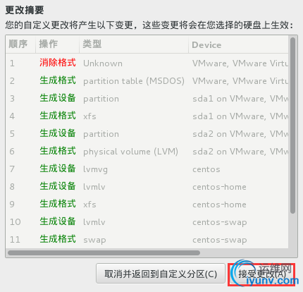

  分区的类型默认就好,即/、swap、/home是LVM类型,/boot是标准分区。分好区后,点击“完成”,弹出下面的窗口,直接点击“接受更改”。

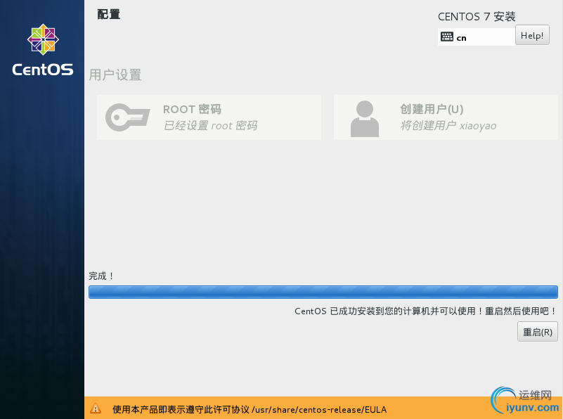

  到现在,全部设置完毕,开始安装。

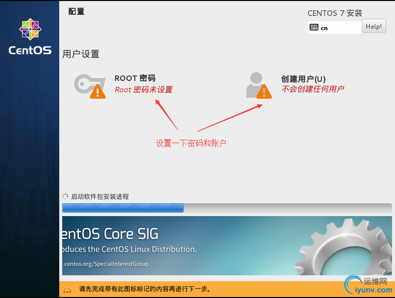

    注意在设置账户时,还会设置一个密码,而那个密码是针对账户来说的,和root密码并不一样,所以要将两个密码记清楚(懒癌晚期的我设置成一样的了),而且如果你的密码设置太简单的话,要点两次完成才能退出。
  到完成需经历漫长的等待过程。

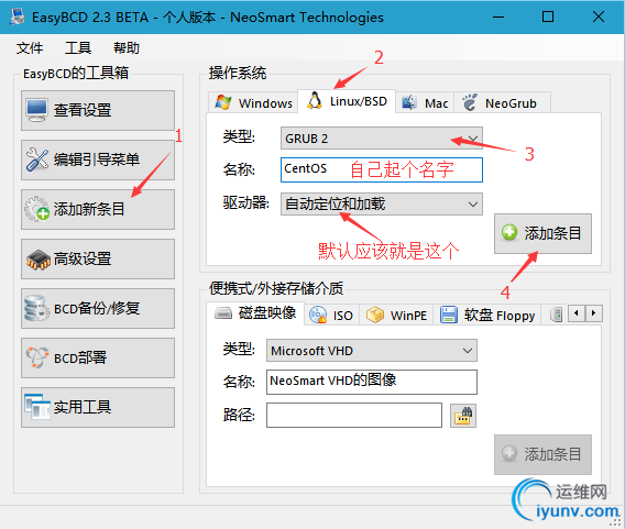

    方法二:在Windows下修改MBR:(个人未实践)

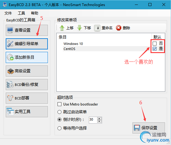

  Win 10系统下,安装CentOS之前进入PE,使用Bootice备份MBR信息。CentOS 7装完后,再进PE下恢复MBR信息(即覆盖掉Linux的bootloader),即可进入Win 10。最后使用EasyBCD添加linux系统启动项Grub2。
  重启电脑后,就可以看到启动项了。
