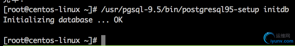

  3.初始化数据库
    /usr/pgsql-9.5/bin/postgresql95-setup initdb

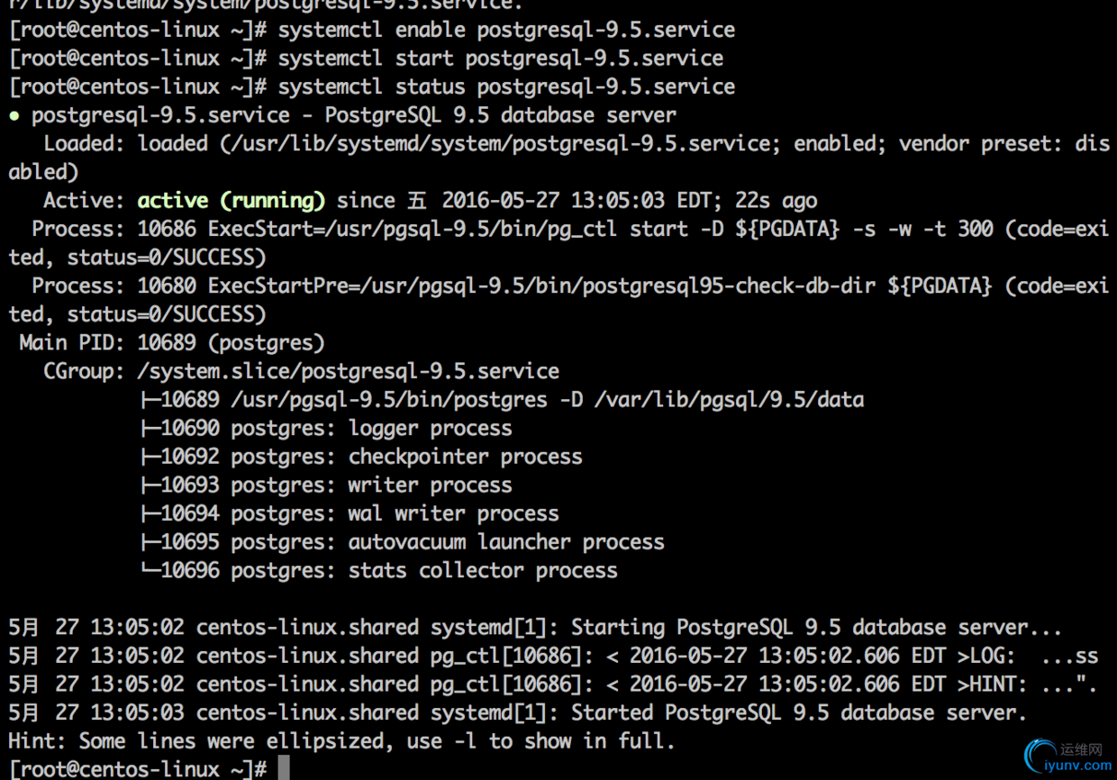

  4.设置开机自启动
    systemctl enable postgresql-9.5.service
  5.启动服务
    systemctl start postgresql-9.5.service

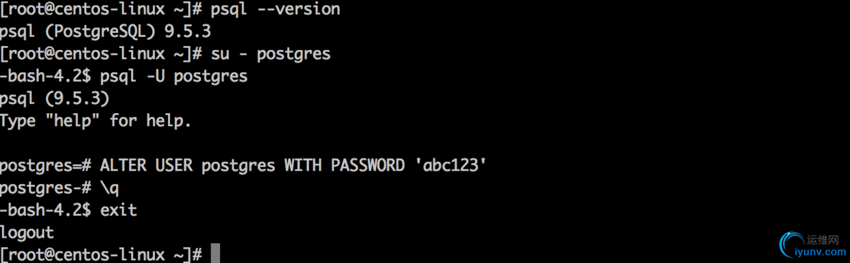

  PostgreSQL 安装完成后,会建立一下‘postgres’用户,用于执行PostgreSQL,数据库中也会建立一个'postgres'用户,默认密码为自动生成,需要在系统中改一下。
  6.修改用户密码
    su - postgres  切换用户,执行后提示符会变为 '-bash-4.2$'
    psql -U postgres 登录数据库,执行后提示符变为 'postgres=#'
    ALTER USER postgres WITH PASSWORD 'abc123'  设置postgres用户密码
    \q  退出数据库

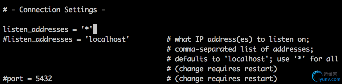

  7.开启远程访问
    vi /var/lib/pgsql/9.5/data/postgresql.conf
    修改#listen_addresses = 'localhost'  为  listen_addresses='*'
    当然,此处‘*’也可以改为任何你想开放的服务器IP

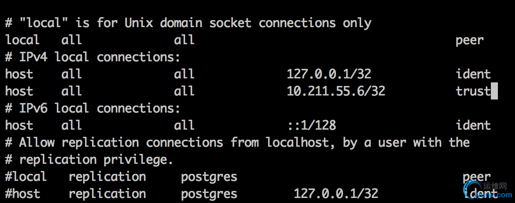

  8.信任远程连接
    vi /var/lib/pgsql/9.5/data/pg_hba.conf
    修改如下内容,信任指定服务器连接
    # IPv4 local connections:
    host    all            all      127.0.0.1/32      trust
    host    all            all      10.211.55.6/32(需要连接的服务器IP)  trust

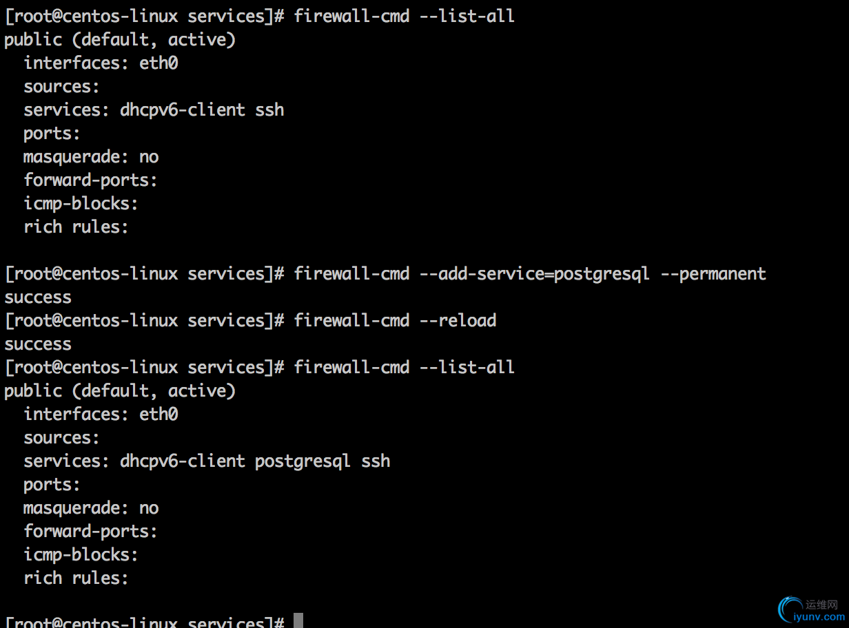

  9.打开防火墙
    CentOS 防火墙中内置了PostgreSQL服务,配置文件位置在/usr/lib/firewalld/services/postgresql.xml,我们只需以服务方式将PostgreSQL服务开放即可。
    firewall-cmd --add-service=postgresql --permanent   开放postgresql服务
    firewall-cmd --reload  重载防火墙
