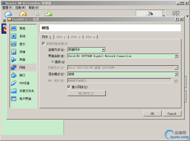

  在Win7为HOST的环境下,安装VirtualBox,在其中安装CentOS7,以Bridge的方式搭建网络环境。
  主要配置包括VirtualBox中的网络设置,以及CentOS中的网络配置。另外还有个重要的注意点就是如果HOST使用的是无线网,那么即使bridge配置成功了,虚拟机能够与主机互相ping通,虚拟机也无法访问外网。
  VirtualBox网络配置
