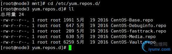

  在安装好的Linux系统中,进入到 /etc/yum.repos.d/ 目录:
  一般来讲,以 .repo 结尾的文件都是yum源。如果能联网,会使用CentOS-Base.repo作为默认的yum源,如果不能联网我们使用 CentOS-Media.repo 作为本地光盘yum源。

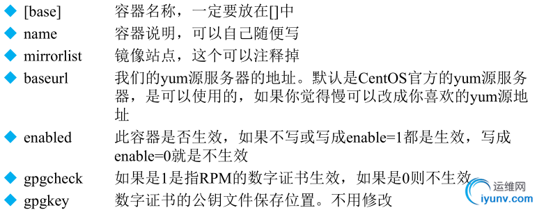

  通过vim 命令打开 CentOS-Base.repo:
  查看红色框住的内容:
  mirrorlist和baseurl的地址就是用来下载rpm包的地址,我们使用其中一个就好了。由于默认的地址都是国外的网站,如果嫌网速慢的话,可以更改为国内的yum源地址。

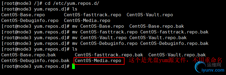

  ②、让网络 yum 源失效
  原理就是让以 .repo 文件都不存在。这里我们将 /etc/yum.repos.d 目录下的 .repo 文件都重命名为.repo.bak

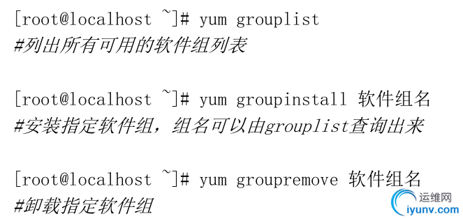

5、yum软件组管理
  安装某个软件组,会比我们一个一个安装某个软件包要方便的多。
  这是在远程的桌面显示的是中文信息,如果直接进入服务器查询,显示的便是英文,我们需要什么直接安装即可。
