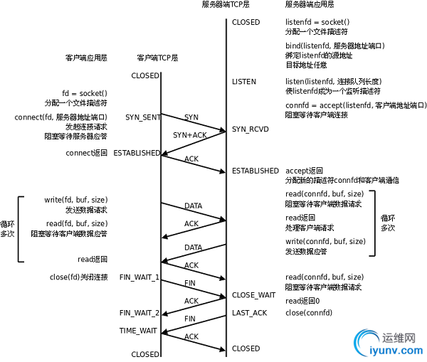

  标准套接字分为TCP和UDP协议两种不同type的工作流程,TCP网络编程相对于UDP来说相对复杂,因为TCP是面向连接的服务,其中包括三次握手建立连接的过程,而UDP则是无连接的服务,下图介绍了TCP服务使用socket套接字建立连接的过程,以及进行数据交互的过程。图片来自http://blog.csdn.net/xrb66/article/details/6048399
  图2 TCP 建立socket通信的流程

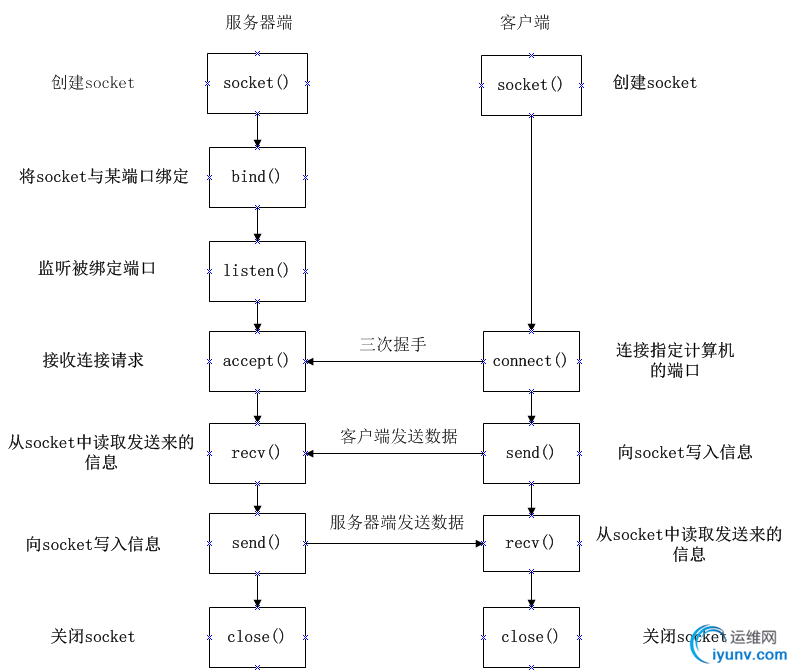

  TCP和UDP的网络编程模式有两种,一种是服务器模式,另一种是客户端模式,因为TCP是面向连接的服务,所以在socket机制当中,TCP的服务器模式比UDP的服务器模式多了listen,accept函数,TCP客户端比UDP客户端多了connect函数。下面是TCP和UDP网络编程的两种模式流程图。下面将结合图2,3,4介绍一下TCP socket的机制是如何实现的。
  图3 TCP 服务器端与客户端通信流程

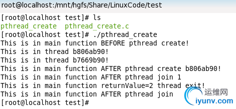

  下面是运行结果:
  这个只是运行结果,其实一些动态的东西,也看不到,因为pthread_join是阻塞等待线程结束的,所以说这个代码是线程1等待一秒首先结束线程运行,pthread_join会捕捉到线程结束,线程2会在线程1结束运行后约9s然后结束运行,这时候线程2的pthread_join才会捕捉到线程结束并释放资源。所以如果是使用多线程并且在同一个地方统一使用pthread_join释放资源时,最好先释放首先结束运行的线程,然后在释放后结束的线程。否则的话如果使用pthread_join先释放后结束运行的线程,先结束运行的线程资源因为等待前面pthread_join结束而得不到释放。

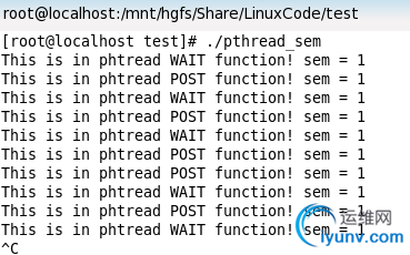

  上面代码的运行结果如下,因为是线程采用了无限循环的方式,所以pthread_exit和pthread_join不会执行到。
  如果将上面代码中的第26行注释掉,运行结果如下,可以看到信号量的值一直在增加,就如上面提到的因为sem_wait函数和sem_post函数不能同时使用时,会出现一些不可控的运行结果。也可以利用这种情况,设计程序。

  上面代码的运行结果如下所示,按逻辑来说应该是一个LOCK函数,一个UNLOCK函数交替运行,但实际的运行结果却是如下图所示,主要的原因是在运行完两个函数之后,都处于sleep等待状态,因为处理器运行速度太快,两个函数完成等待的时间相同,这时候线程的调度就不是按照原来的逻辑了。所以在线程函数处理内容较少时,要注意时序对对编程逻辑的影响。

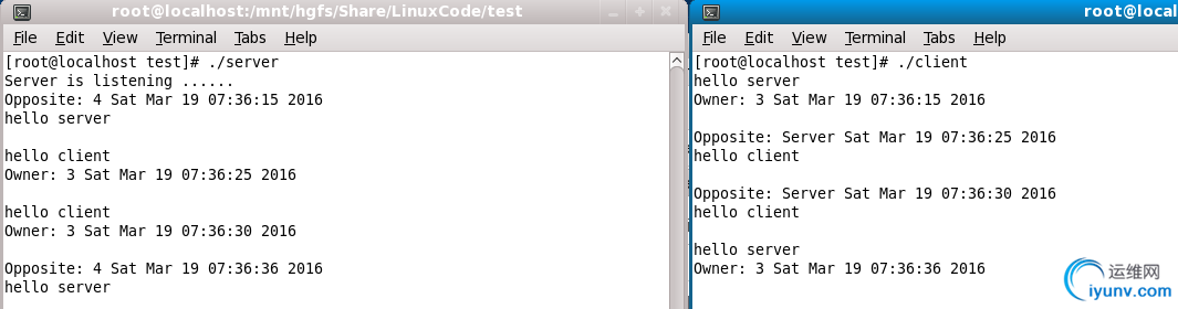

  下面是本实用socket编程,并且利用select IO实现的一个server和client实时通信的例子,为了显示更直观,加了一些打印以及接收数据上的操作,程序还有bug,希望阅读的人不要介意,或者自行修改。代码如下,可以作为学习socket和select的一个实例。
  server.c文件源码如下:

  运行结果如下所示:
