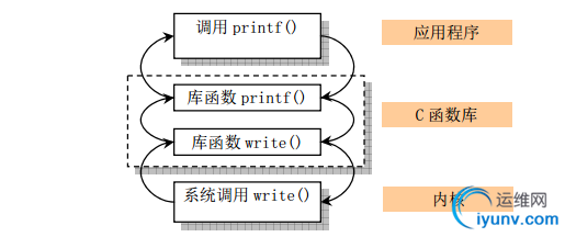

DSC0000.png 图1:应用程序、库函数和内核系统调用之间的关系  printf函数是C语言的一个库函数,它并不是真正的系统调用,在Unix下,它是通过调用write函数来完成功能的。
  write函数内部就是调用了int中断。一般的系统调用都是调用0x80号中断。而操作系统中一般不会的显式的写出write的实现代码,而是通过_syscall3宏展开的实现。_syscall3是专门用来处理有3个参数的系统调用的函数的实现。同理还有_syscall0、_syscall1和_syscall2等,目前最大支持的参数个数为3个,这三个参数是通过ebx, ecx,edx传递的。如果有系统调用的参数超过了3个,那么可以通过一个参数结构体来进行传递。

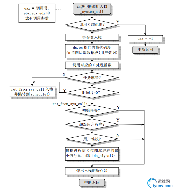

  下面我们来看看int 0x80是如何执行的。这是一个系统中断,操作系统对于中断处理流程一般为:
  • 关中断:CPU关闭中段响应,即不再接受其它外部中断请求
  • 保存断点:将发生中断处的指令地址压入堆栈,以使中断处理完后能正确地返回。
  • 识别中断源:CPU识别中断的来源,确定中断类型号,从而找到相应的中断服务程序的入口地址。
  • 保护现场所:将发生中断处理有关寄存器(中断服务程序中要使用的寄存器)以及标志寄存器的内存压入堆栈。
  • 执行中断服务程序:转到中断服务程序入口开始执行,可在适当时刻重新开放中断,以便允许响应较高优先级的外部中断。
  • 恢复现场并返回:把“保护现场”时压入堆栈的信息弹回原寄存器,然后执行中断返回指令(IRET),从而返回主程序继续运行。
  前3项通常由处理中断的硬件电路完成,后3项通常由软件(中断服务程序)完成。
DSC0001.png 图2:系统调用中断处理流程  那0x80号中断的处理程序是什么呢,我们可以看一下操作系统是如何设置这个中断向量表的。在操作系统初始化时shecd_init函数里,调用了
