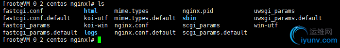

  安装成功后  cd /usr/local/nginx 目录下如下:

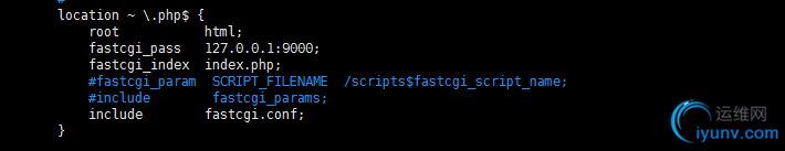

  3、nginx和php-fpm整合
  编辑/usr/local/nginx/nginx.conf
1 vim /usr/local/nginx/nginx.conf
  修改如下:
  红框中“#”号去掉
  红框中“#”号去掉
  添加红框中内容
  去掉 #好 并改成如下
  重新载入nginx的配置文件:
1 /usr/loca/nginx/sbin/nginx -s reload

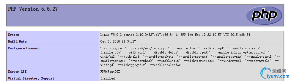

  4、测试php文件
  在/usr/local/nginx/html下创建index.php文件,输入如下内容
1 <?php
2     phpinfo();
3 ?>
  5、浏览器访问
  访问http://你的服务器ip/index.php,皆可以见到php信息了。
