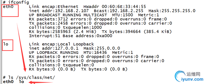

  网卡设备与字符设备和块设备不同, 网络设备并不对应于/dev目录下的文件,不过会存放在/sys/class/net目录下
  如下图所示,我们通过ls /sys/class/net/ 命令,可以看到有两个网卡:

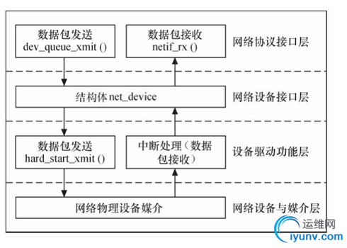

  2.Linux系统对网络设备驱动定义了4个层次, 这4个层次有到下分为:
  1)网络协议接口层:
  实现统一的数据包收发的协议,该层主要负责调用dev_queue_xmit()函数发送数据, netif_rx()函数接收数据
  2)网络设备接口层:
  通过net_device结构体来描述一个具体的网络设备的信息,实现不同的硬件的统一
  3)设备驱动功能层:
  用来负责驱动网络设备硬件来完成各个功能, 它通过hard_start_xmit() 函数启动发送操作, 并通过网络设备上的中断触发接收操作,
  4)网络设备与媒介层:
  用来负责完成数据包发送和接收的物理实体, 设备驱动功能层的函数都在这物理上驱动的
  层次结构如下图所示:

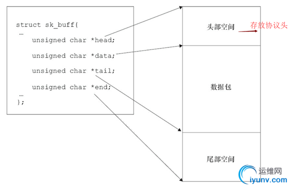

  其中sk_buff结构体的空间,如下图所示:

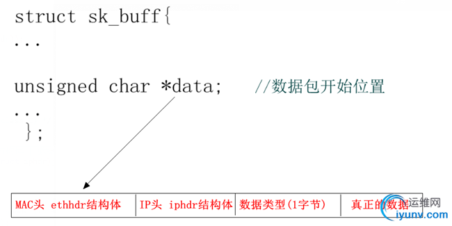

  其中sk_buff-> data数据包格式如下图所示:

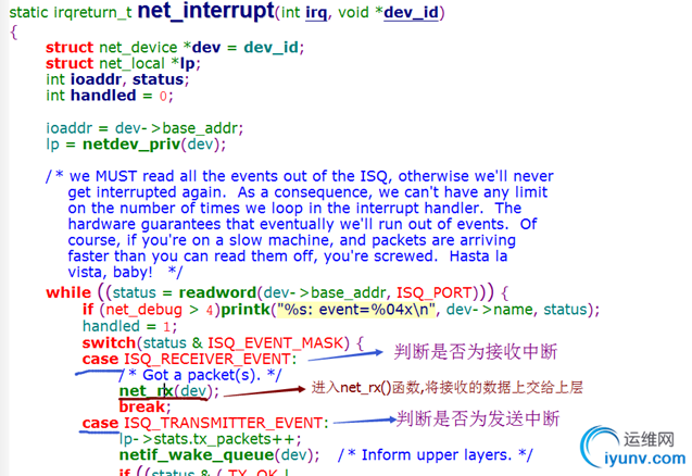

   5.网卡驱动收包过程
  而接收数据包主要是通过中断函数处理,来判断中断类型,如果等于ISQ_RECEIVER_EVENT,表示为接收中断,然后进入接收数据函数,通过netif_rx()将数据上交给上层
  例如下图所示,参考的内核中自带的网卡驱动:/drivers/net/cs89x0.c
  如上图所示,通过获取的status标志来判断是什么中断,如果是接收中断,就进入net_rx()

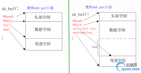

  其中skb_put()函数原型如下所示:
static inline unsigned char *skb_put(struct sk_buff *skb, unsigned int len);
//len:将数据区向下扩大len字节
  使用skb_put()函数后,其中sk_buff缓冲区变化如下图:

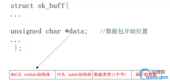

  首先修改发送的sk_buff里数据包的数据,使它变为一个接收的sk_buff,其中数据包结构如下图所示:
  • 1)需要对调上图的ethhdr结构体 ”源/目的”MAC地址
  • 2)需要对调上图的iphdr结构体”源/目的” IP地址
  • 3)使用ip_fast_csum()来重新获取iphdr结构体的校验码
  • 4)设置上图数据包的数据类型,之前是发送ping包0x08,需要改为0x00,表示接收ping包

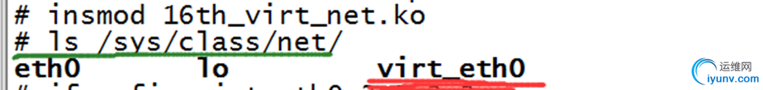

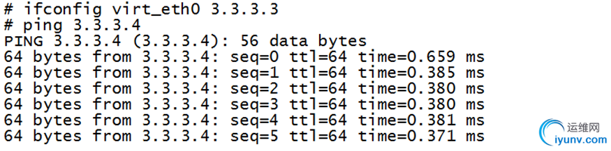

  8.测试运行
  挂载驱动,如下图所示,可以看到net类下就有了这个网卡设备
  开始试验,首先设置这个网卡设备的ip,然后去ping一下其它的ip,如下图所示:
  上图的ping,之所以成功,是因为我们在发包函数中,伪造了一个来收包,通过netif_rx()来将收包上传给上层

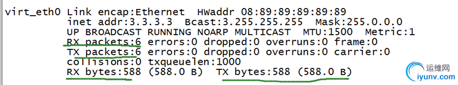

  使用ifconfig,可以看到这个网卡设备的统计信息共收发了6个包,以及收发的总数据
