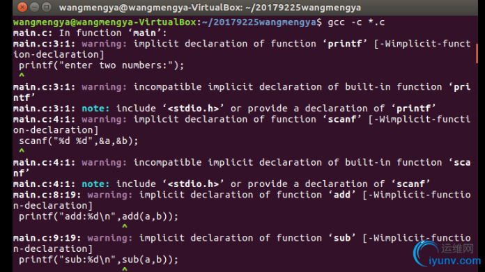

  1 首先对 编写 .h 以及.c 文件,对编辑的文件进行编译。第一次我只是通过命令“gcc .c -o 20179225”,但是通过这个命令只出现了可执行文件并没有出现 .o文件,于是我就又进行了 “gcc -c .c ”得到.o 文件。

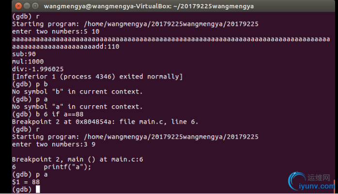

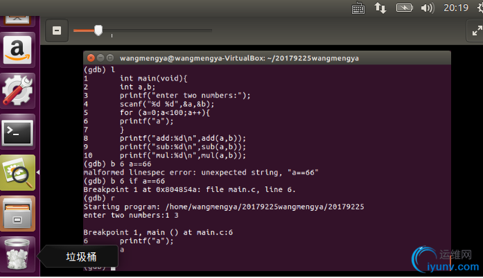

  3 设置条件断点

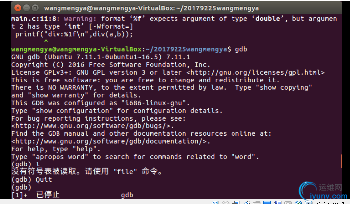

  若设置条件断点必须先输入命令“-g”,首先我输入命令“gcc -g .c”,其次输入“gdb 20179225”进入调试窗口,在这个窗口中输入“l”可以看到main函数(输入出现的错误是直接输入的“gdb”在进入编译窗口时输入“l”出现没有符号被读取,这是由于没有输入文件名)然后输入命令“b 6 if a==66”表示在第六行设置断点当a==66时停下。接下来的命令“r”代表运行程序,输入“p a”查看结果

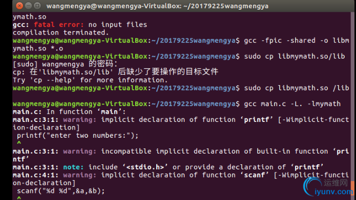

  1 利用上面编译运行的文件先生成动态库,生成动态库的命令为“gcc -fpic -shared -o libmymath.so *.o”和静态库一样必须以 lib 开头但是最后要以.so结尾。
  2 在进行动态库运行时还应该将动态库的库文移动到lib 或者 /usr/lib/ 下,使用的命令为“sudo cp libmymath.so /lib”使用超级权限进行移动(出现的问题是so与/lib间没有加空格键,导致出现没有此文件)
  3 进行运行和动态库运行的命令一样,命令为“gcc main.c -L -lmymath”,也以和静态库一样的方法进行设置断点。
