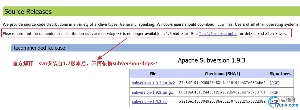

  第一步:下载subversion-1.8.15.tar.gz,在我写这个博文的时候官网上最新的是1.9.3,大家可以根据需要自行下载。
  下载地址:http://subversion.apache.org/download.cgi#recommended-release。
  在这个下载页面可以看着下图这句话,这句话的说明看图:
  从图上的说明就知道,这里就不需要下载依赖了,之前在网上看老版本的安装都是需要下载依赖的。

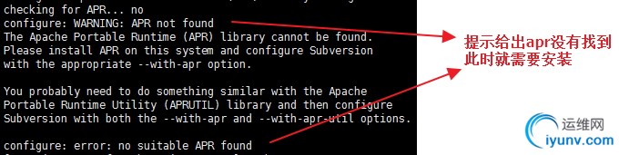

  此时会出现第一个问题,看图:
  apr找不到,此时就要安装apr了,看我apr和aprutil的安装博客。
  博客地址:apr和apr-util的安装详细步骤

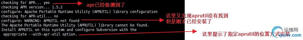

  好了这个问题解决了,再重新执行./configure --prefix=/opt/subversion。
  此时会出现第二个问题,看图:
  apr是可以找到了,但是aprutil找不到,但是在上个问题解决的过程中已经安装了,这个时候我也很郁闷,找度娘问了很长时间才得到正确的答案,那就是在执行命令的时候要添加指明aprutil的安装目录,此时执行的命令变成下面这样。
  ./configure --prefix=/opt/subversion--with-aprutil=/opt/aprutil
  这次就可以正确的执行了。

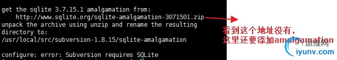

  首先执行make命令,此时会出现第三个问题,看图:
  sqlite没有,需要下载,到这我就郁闷了,真心不容易,后面还有让人崩溃的,先解决这个问题。
  复制上图给的地址,下载对应的文件,将文件中的sqlite3.c保留,其他都删除,上传到subversion-1.8.15目录下的sqlite-amalgamation文件夹下(如果该文件不存在,创建之),这下就解决了第三个问题。
