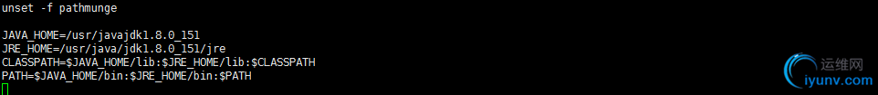

     3.1.4 配置环境变量,执行命令 vi /etc/profile;然后进入编辑模式,在文件的最后添加下面的配置,如图
        JAVA_HOME=/usr/javajdk1.8.0_151
      JRE_HOME=/usr/java/jdk1.8.0_151/jre
      CLASSPATH=$JAVA_HOME/lib:$JRE_HOME/lib:$CLASSPATH
      PATH=$JAVA_HOME/bin:$JRE_HOME/bin:$PATH
  修改完配置后,使用Esc 键退出,输入:wq 保存并退出

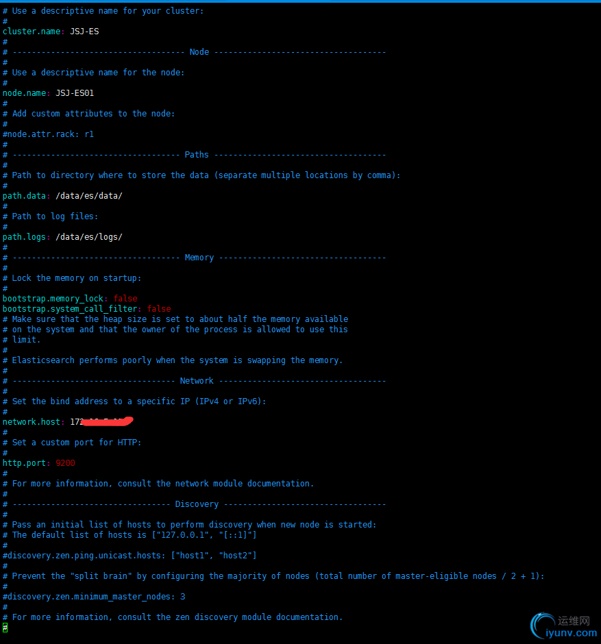

     3.2.5 修改ES配置文件,使用cd命令进入到config 文件下,执行 vi elasticsearch.yml 命令,如图所示,本人没有配置集群,只是简单的配置了一下;详细说明可以参考官网;
  关于上面的警告都忽略了,然后直接就执行命令

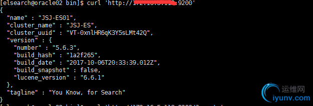

  3.2.6  执行ES文件,进入到bin 目录下执行 ./elasticsearch 命令就可以了,执行 ./elasticesrarch -d 是后台运行
        如果没有什么问题话,就可以安全生成了;然后执行curl 'http://自己配置的IP地址:9200/' 命令,就出现下面的结果

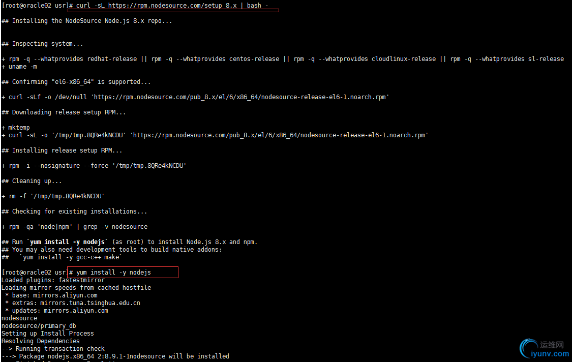

  5.2 执行head  插件,需要node.js 的支持,所以,下面先安装一node.js
  5.2.1 执行命令一:curl -sL https://rpm.nodesource.com/setup_8.x | bash -
  命令二:yum install -y nodejs
  OK,执行完成后,可以使用命令 node -v 验证是否安装成功,同时npm 也安装成功了;执行命令 npm -v 也是可以验证的。

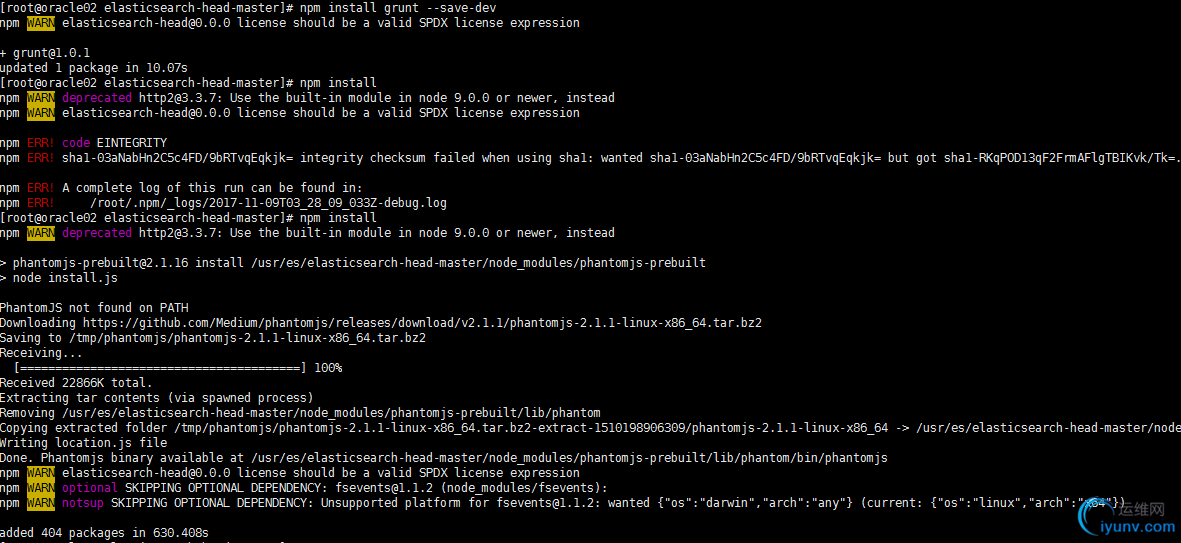

  5.3 安装grunt ,由于head 插件的执行文件是有grunt 命令来执行的,所以这个命令必须安装
  5.3.1  安装命令一:npm install grunt --save-dev
  命令二:npm install

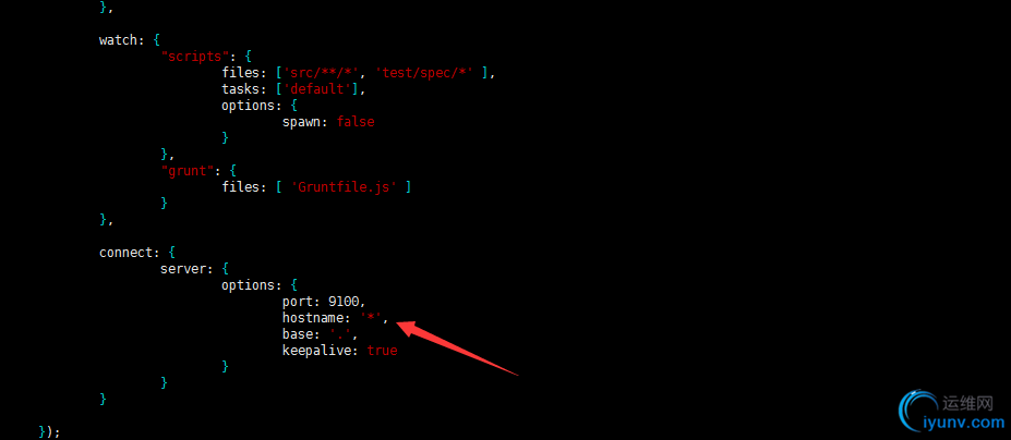

  5.3.2 修改配置文件,cd 进入elasticsearch-head-master 文件夹下,执行命令vim Gruntfile.js文件:增加hostname属性,设置为*;如图:

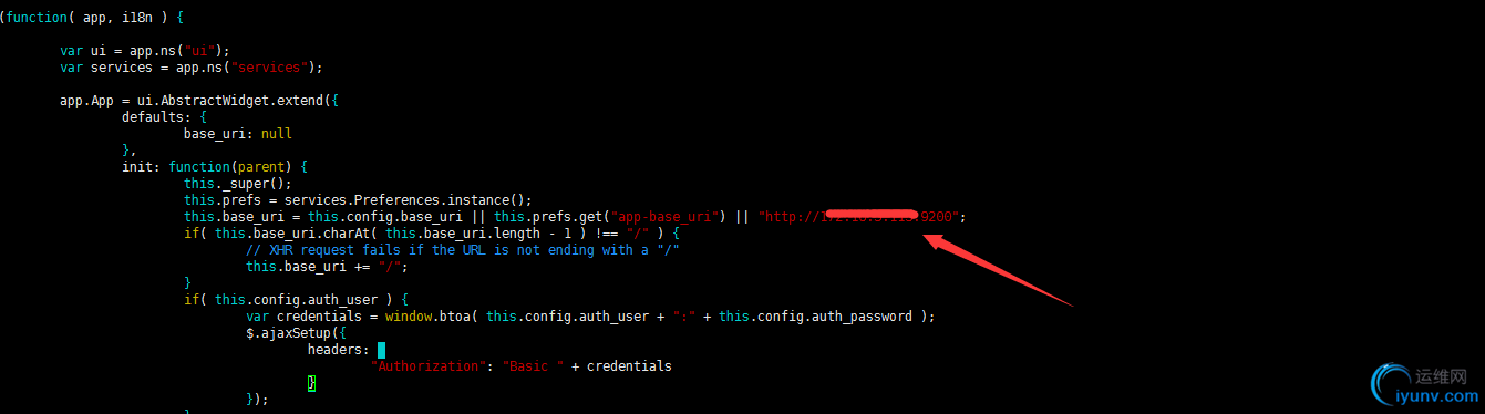

  5.3.3  修改 vim _site/app.js 文件:修改head的连接地址:,如图所示:
  5.3.4  最后一个命令: grunt server &  执行完成后就OK了

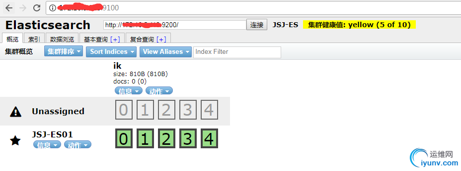

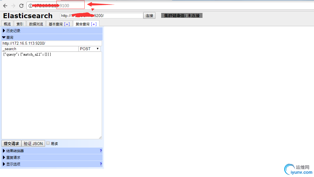

  5.3.5 涉及到的问题,在网页上无法正常访问;查看防火墙是否关闭
  5.3.5.1 执行命令service iptables status 查看状态 ;直接将防火墙关闭就好了 执行命令service iptables stop
  最后执行的结果是这样的,我没有配置集群: 注意下面使用的端口号,不在是9200 了 而是head 插件中的 9100 了
  看到上面的出现的健康值了吗,说明的连接还是有问题的,解决方案是修改 cd 命令进入到elasticsearch-5.6.3 /config 文件中 vi elasticsearch.yml
  文件下添加 :
  http.cors.enabled: true
        http.cors.allow-origin: "*"
  然后重新执行ES  ./elasticsearch 成功起来就可以了,执行结果就是这样的
