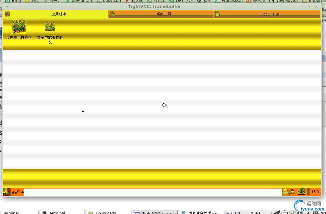

  下面是在 xtightvncviewer 中连接效果:
  实现路径:
