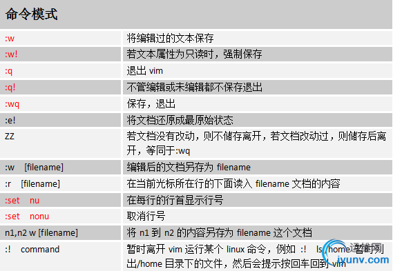

    “vim” 为全键盘操作的编辑器,所以在各个模式下都有很多功能键。
  快捷键总结
