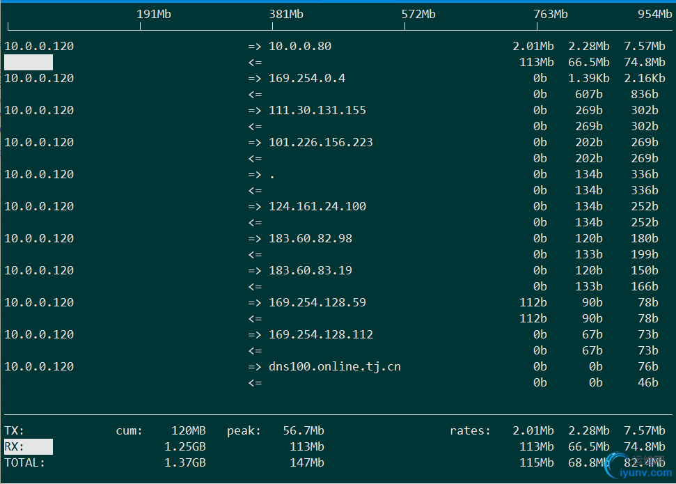

四、运行iftop
  直接运行: iftop
  效果如下图:
五、相关参数及说明
1、iftop界面相关说明
  界面上面显示的是类似刻度尺的刻度范围,为显示流量图形的长条作标尺用的。
  中间的<= =>这两个左右箭头,表示的是流量的方向。
  TX:发送流量
RX:接收流量
TOTAL:总流量
Cumm:运行iftop到目前时间的总流量
peak:流量峰值
rates:分别表示过去 2s 10s 40s 的平均流量
