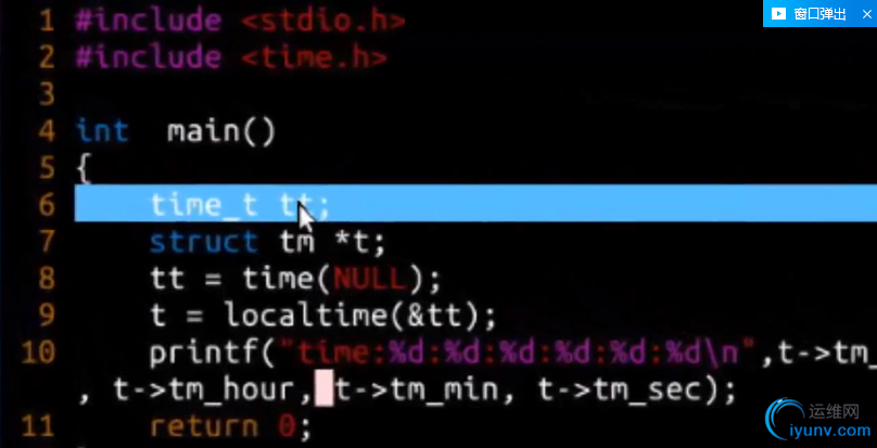

三、使用库函数API来获取系统当前时间
声明了一个time_t tt的变量,struct tm *ttm为了输出时变成可读的,因为tt是int型的数值,通过gcc time.c -o time -m32运行./time就可获得当前的运行时间

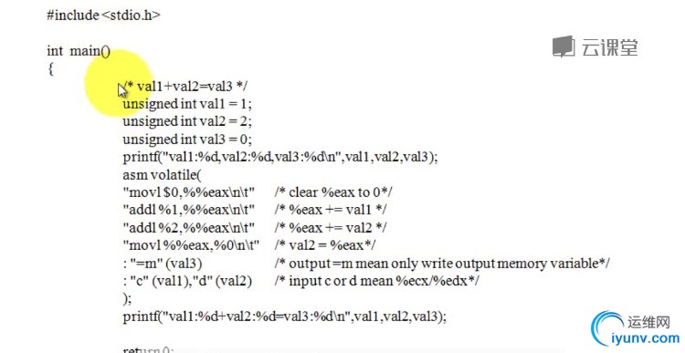

四、C代码中嵌入汇编代码的写法
把0赋给eax,add%1指下面输出和输入的部分,“=m”(val3)输出为0,“c”(val1)为1,“d”(val2)为2,“c”指ecx寄存器存储val1的值,把ecx的值赋给eax,%2就是指val2,把它放到edx这个寄存器里面,val1+val2放在eax里面,然后把val1+val2存储的值放到%0,%0就是val3,=m就是写到内存变量里面去,这就实现了val1+val2=val3的功能。

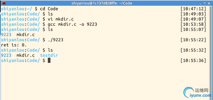

C程序库函数实现系统调用
  代码如下:
#include <stdio.h>
#include <sys/stat.h>
#include <sys/types.h>
int main () {
  int ret = 0;
  ret = mkdir ("./testdir",0777);
  printf ("ret is: %d.\n",ret);
  return 0;
  mkdir函数有两个参数,第一个是待创建的目录名称;第二个是模式,这里设置为0777。
  编译成功并执行,在当前目录下生成目录testdir,如图所示

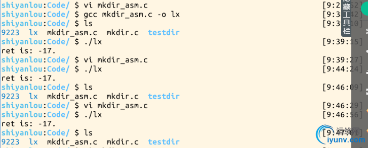

C程序嵌入式汇编实现系统调用
  代码如下:
#include <stdio.h>
int main () {
  int ret =0;
  char *dir = "./testdir";
  int mode = 0777;
  asm volatile(
  "movl $39, %%eax\n\t"
  "int $0x80\n\t"
  "movl %%eax, %0\n\t"
  : “=m”(ret)
  :"b"(dir),"c"(mode)
printf("ret is: %d.\n",ret);
return 0;
  编译成功并执行,如图所示
  使用汇编实现系统调用的核心知识点有两个:一是如何执行系统调用,二是如果系统调用有参数,如何将参数传给系统调用。
  对于使用汇编语言执行系统调用的方法比较简单,只需要将系统调用的编号传给eax寄存器之后,执行int $0x80指令就可以了,对应代码如下:
movl $39, %%eax
int $0x80
  对于传参,则需要借助除eax之外的通用寄存器(如:ebx,ecx,edx,csi,cdi),在执行汇编之前将参数依次存入ebc,ecx,....这些通用寄存器即可,对应代码如下
:"b"(dir),"c"(mode)
  这里的“b”代表%ebx寄存器,“c”代表%ecx寄存器。需要注意的是,参数顺序一定要和ebx,ecx,....通用寄存器的顺序一致,如果不一致的话程序就无法正确识别参数。如:写成下面这样的话

实验问题
  如图所示
  在定义char *dir="./testdir1";为什么生成的目录是testdir?如图所示
