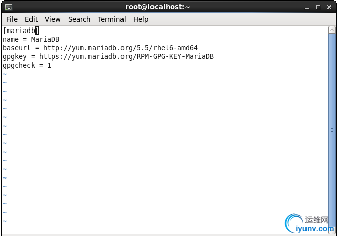

  1.  添加yum源
[iyunv@localhost ~]# vi /etc/yum.repos.d/CentOS-MariaDB.repo
  添加如下几行:
[mariadb]
name = MariaDB
baseurl = http://yum.mariadb.org/5.5/rhel6-amd64
gpgkey = https://yum.mariadb.org/RPM-GPG-KEY-MariaDB
gpgcheck = 1

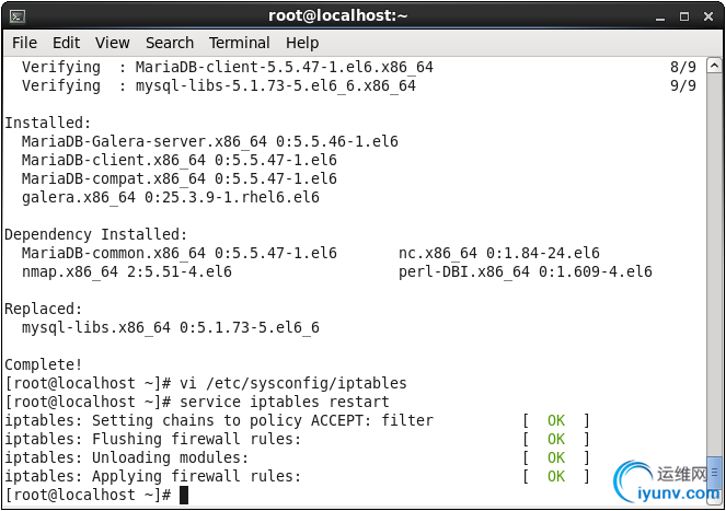

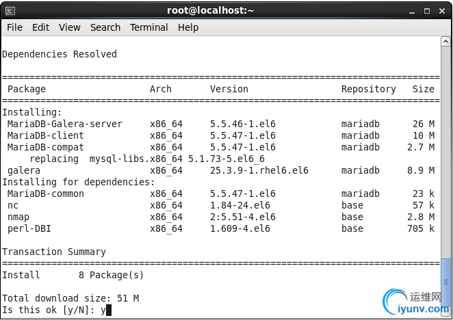

  2. 安装mariadb galera软件包
[iyunv@localhost ~]# yum install MariaDB-Galera-server MariaDB-client galera

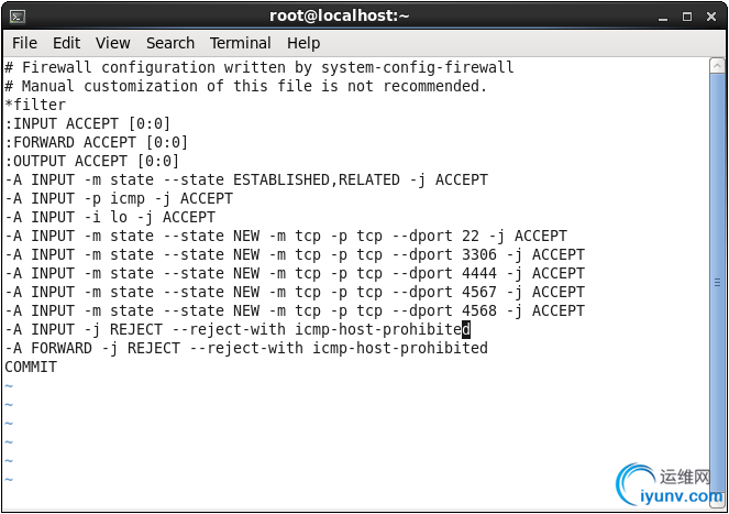

  3. 修改防火墙配置
[iyunv@localhost ~]# vi /etc/sysconfig/iptables
  添加如下几行:
-A INPUT -m state --state NEW -m tcp -p tcp --dport 3306 -j ACCEPT
-A INPUT -m state --state NEW -m tcp -p tcp --dport 4444 -j ACCEPT
-A INPUT -m state --state NEW -m tcp -p tcp --dport 4567 -j ACCEPT
-A INPUT -m state --state NEW -m tcp -p tcp --dport 4568 -j ACCEPT
  4. 重启防火墙功能
[iyunv@localhost ~]# service iptables restart

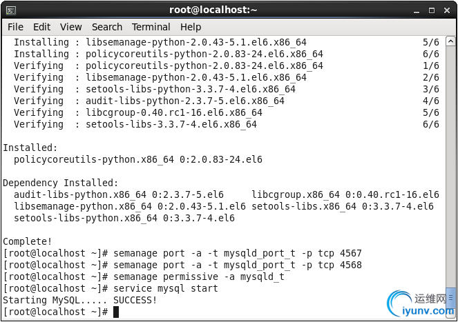

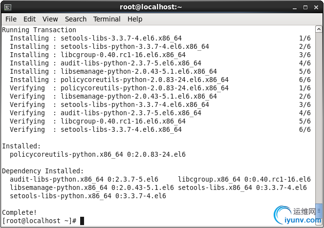

  5. 安装selinux管理工具
[iyunv@localhost ~]# yum provides /usr/sbin/semanage
[iyunv@localhost ~]# yum -y install policycoreutils-python
  6. 修改selinux安全策略
[iyunv@localhost ~]# semanage port -a -t mysqld_port_t -p tcp 4567
[iyunv@localhost ~]# semanage port -a -t mysqld_port_t -p tcp 4568
[iyunv@localhost ~]# semanage permissive -a mysqld_t

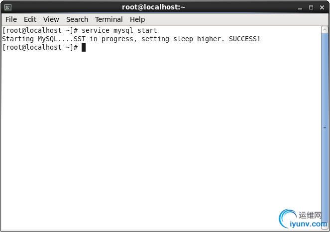

  7. 启动mysql服务
[iyunv@localhost ~]# service mysql start

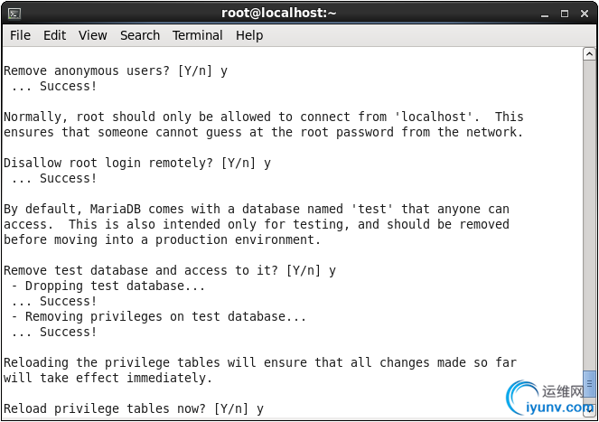

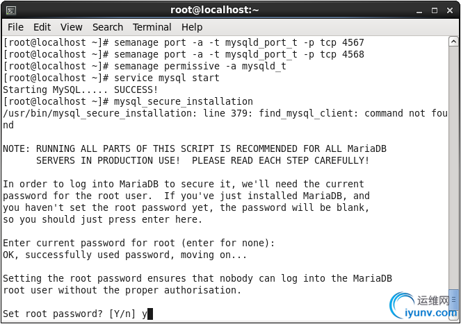

  8. 执行mysql安全设置
[iyunv@localhost ~]# mysql_secure_installation
  (先设置root账户密码,再一直“y”下去即可)

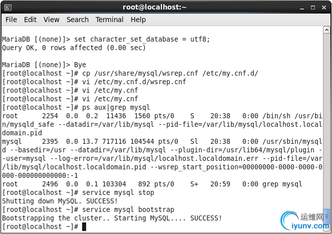

[iyunv@localhost ~]# cp /usr/share/mysql/wsrep.cnf /etc/my.cnf.d/
[iyunv@localhost ~]# vi /etc/my.cnf.d/wsrep.cnf

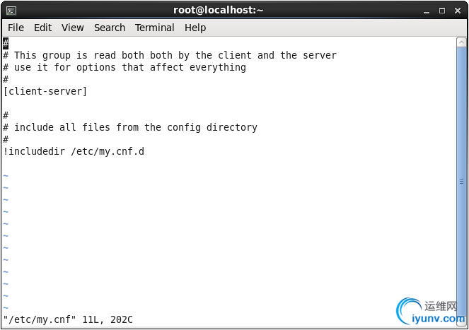

  检查/etc/my.cnf中有没有!includedir /etc/my.cnf.d/这一行,没有则添加。
  到这里,第1个节点的配置就完成了,然后在另一台主机上按照步骤1~11配置第2个节点,只需修改节点2的wsrep_cluster_address为节点1的IP即可,以此类推。
  12. 启动集群节点
  • 检查mysql进程:[iyunv@localhost ~]# ps aux|grep mysql
  • 停止mysql服务:[iyunv@localhost ~]# service mysql stop
  • 启动第1个节点:[iyunv@localhost ~]# service mysql bootstrap
  • 启动第2、3、...个节点:[iyunv@localhost ~]# service mysql start
  (注意:启动mysql之前先检查一下服务是否已经启动,不要重复启动,如果无法停止当前mysql服务则手动kill掉mysql的进程)

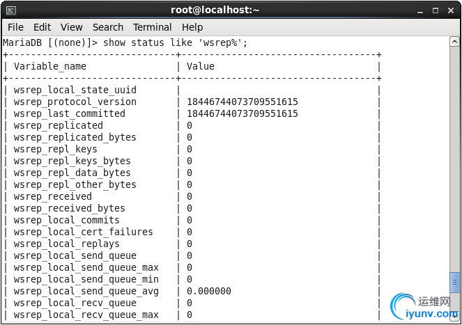

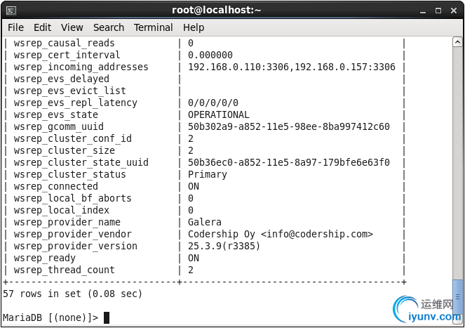

  13. 检查集群运行状态
[iyunv@localhost ~]# mysql -uroot -p
MariaDB [(none)]> show status like 'wsrep%';
  如果wsrep_connected=ON且wsrep_ready=ON则说明节点成功接入集群。

  1)启动mysql时出错:SST in progress, setting sleep higher. ERROR!
  • 确保本机已安装rsync:[iyunv@localhost ~]# yum list|grep rsync
  • 确保已允许galera sst使用的端口4444、4567、4568通过防火墙并重启防火墙功能
  • 确保selinux已对端口4444开放权限:[iyunv@localhost ~]# semanage port -a -t mysqld_port_t -p tcp 4444
