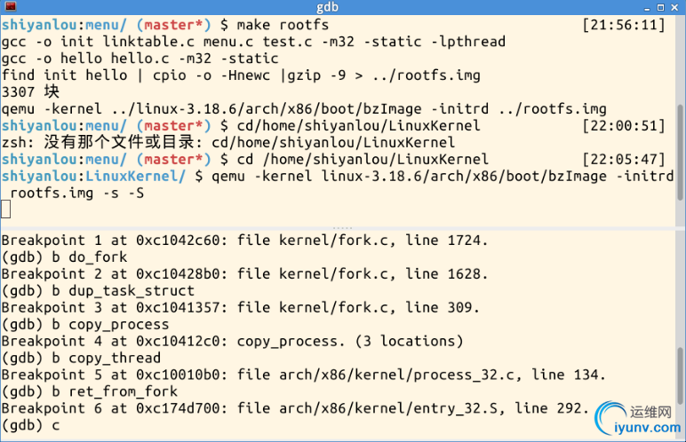

实验——使用gdb跟踪创建新进程

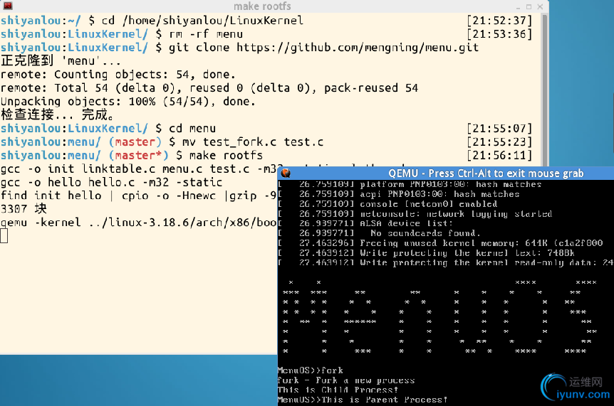

  删除旧的的menu目录,clone新的版本。操作如下:
$ cd /home/shiyanlou/LinuxKernel
$ rm -rf menu
$ git clone http://github.com/mengning/menu.git
  还需要把test_fork.c test.c覆盖掉,重新编译并启动程序:
$ cd menu
$ mv test_fork.c test.c
$ make rootfs
  输入fork,可以看到创建了子进程和父进程,如图:
  水平分割,对其进行调试
$ qemu -kernel linux-3.18.6/arch/x86/boot/bzImage -initrd rootfs.img -s -S
$ gdb
$ file linux-3.18.6/vmlinux
$ target remote:1234
  设置几个断点:sys_clone,do_fork,dup_task_struct,copy_process,copy_thread,ret_from_fork,如图

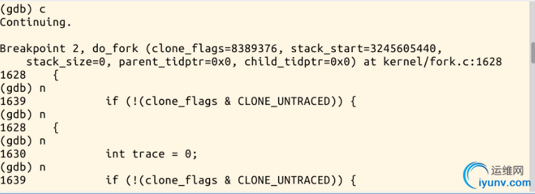

  按C继续执行后,如图

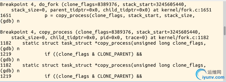

  可以看到出现了copy_process,如图

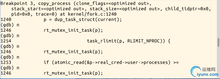

  继续跟踪如下:
