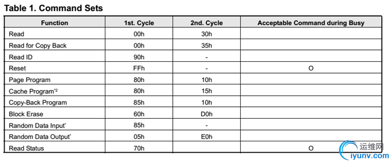

1.本节使用的nand flash型号为K9F2G08U0M,它的命令如下:

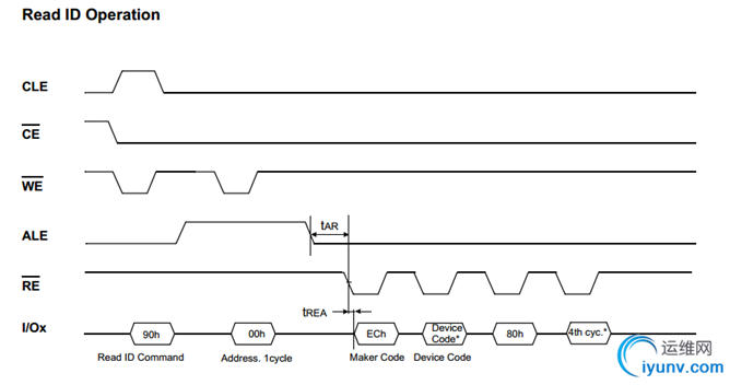

  1.1我们以上图的read id(读ID)为例,它的时序图如下:
首先需要使能CE片选
1)使能CLE
2)发送0X90命令,并发出WE写脉冲
3)复位CLE,然后使能ALE
4)发送0X00地址,并发出WE写脉冲
5)设CLE和ALE为低电平
6)读出8个I/O的数据,并发出RE上升沿脉冲
(我们的nand flash为8个I/O口,所以型号为K9F2G08U0M)

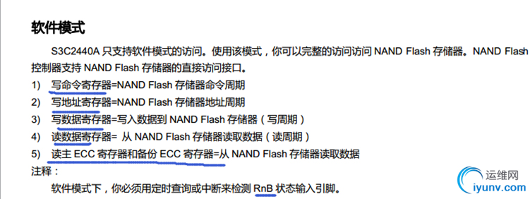

1.2 nand flash 控制器介绍
在2440中有个nand flash 控制器,它会自动控制CLE,ALE那些控制引脚,我们只需要配置控制器,就可以直接写命令,写地址,读写数据到它的寄存器中便能完成(读写数据之前需要判断RnB脚),如下图所示:
  若在nand flash 控制器下,我们读ID就只需要如下几步(非常方便):
  1)将寄存器NFCONT(0x4E000004)的bit1=0,来使能片选
  2)写入寄存器NFCMMD(0x4E000008)=0X90,发送命令
  3)写入寄存器NFADDR(0x4E00000C)=0X00,发送地址
  4)读取寄存器NFDATA(0x4E000010),来读取数据

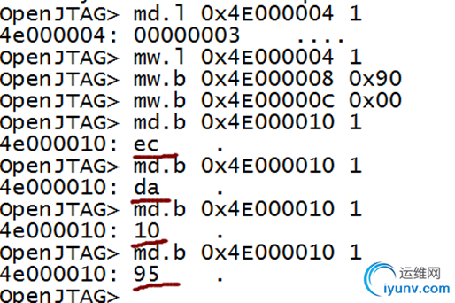

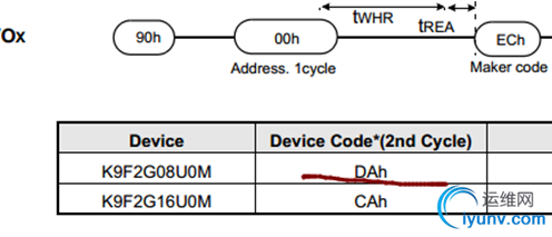

  1.3 我们在uboot中测试,通过md和mw命令来实现读id(x要小写)
  如下图所示,最终读取出0XEC  0XDA  0X10  0X95
  刚好对应了我们nand flash手册里的数据(其中0XEC表示厂家ID, 0XDA表示设备ID):
  若我们要退出读ID命令时,只需要reset就行,同样地,要退出读数据/写数据时,也是reset

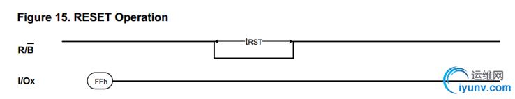

  1.4 reset的命令为0xff,它的时序图如下所示:

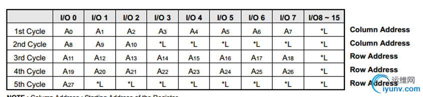

  其中column Address对应列地址,表示某页里的2k地址
  row Address对应行地址,表示具体的哪一页
  5个地址的周期的图,如下所示:
  因为我们的nand flash=256MB=(2k*128M)b
  所以row Address=128M=2^17(A27~A11)
  所以column Address=2k=2^11( A10~A0)

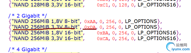

   /* 3.3for循环匹配nand_flash_ids[]数组,找到对应的nandflash信息*/
     for (i = 0; nand_flash_ids.name != NULL; i++)
if (dev_id == nand_flash_ids.id)     //匹配设备ID
         {type =  &nand_flash_ids;
break;}

  3.3 nand_flash_ids[]数组是个全局变量,这里通过匹配设备ID,来确定我们的nand flash是个多大的存储器
  如下图所示,在芯片手册中,看到nand flash的设备ID=0XDA
  所以就匹配到nand_flash_ids[]里的0XDA:

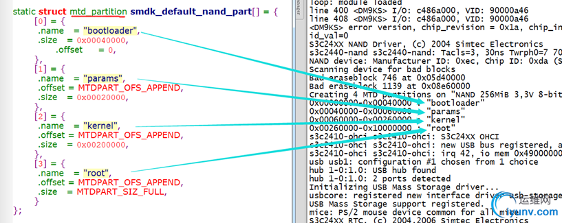

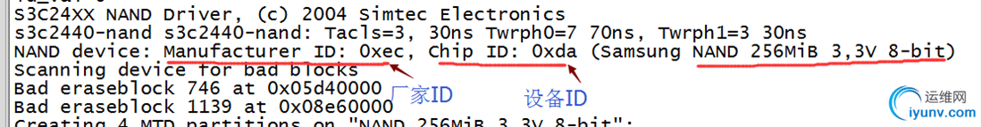

  3.4 然后打印出nand flash参数,我们启动内核就可以看到:

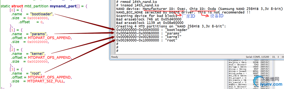

  4.1 add_mtd_partitions()函数原型如下:
int add_mtd_partitions(struct mtd_info *master, const struct mtd_partition *parts,int nbparts);  //创建多个分区mtd设备
//函 数 成 员 介 绍 :
//master:就是要创建的mtd设备
//parts:分区信息的数组,它的结构体是mtd_partition,该结构体如下所示:
struct mtd_partition {
char *name;                  //分区名,比如bootloader、params、kernel、root
u_int32_t size;               //分区大小
u_int32_t offset;            //分区所在的偏移值
u_int32_t mask_flags;            //掩码标志
struct nand_ecclayout *ecclayout; //OOB布局
struct mtd_info **mtdp;              //MTD的指针,不常用
//nbparts:等于分区信息的数组个数,表示要创建分区的个数

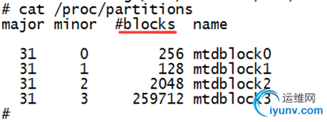

  比如我们启动内核时,也能找到内核自带的nandflash的分区信息:

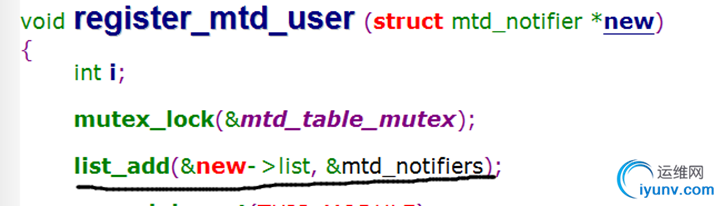

  4.3 我们搜索上面函数里的mtd_notifiers链表
  看看里面的list_head结构体,在哪里放入的,就能找到执行的add()是什么了。
  4.4 如下图,发现list_head在register_mtd_user()里放到mtd_notifiers链表中
  4.5 继续搜索register_mtd_user(),被哪个调用

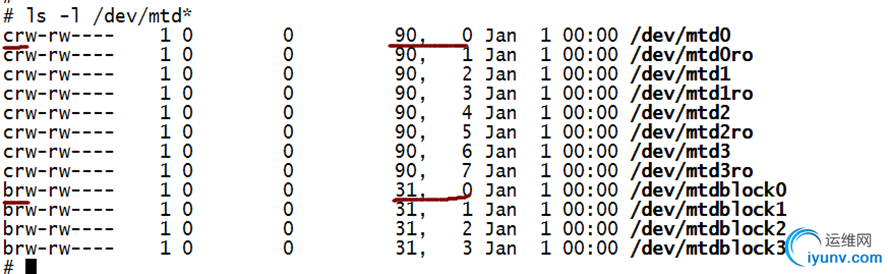

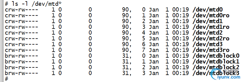

  我们在控制台输入ls -l /dev/mtd*,也能找到块MTD设备节点和字符MTD设备节点,如下图所示:
  上图中,可以看到共创了4个分区的设备,每个分区都包含了两个字符设备(mtd%d,mtd%dro)、一个块设备(mtdblock0).
   其中MTD的块设备的主设备号为31,MTD的字符设备的主设备号为90 (后面会讲到在哪被创建)

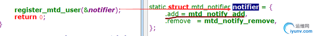

  4.6.1发现上面的notifiers是 mtd_notifier结构体的:
  4.6.2 如上图,我们进入notifie的mtd_notify_add ()函数看看:
static void mtd_notify_add(struct mtd_info* mtd)
if (!mtd)
return;
/*其中MTD_CHAR_MAJOR主设备定义为90 */
class_device_create(mtd_class, NULL, MKDEV(MTD_CHAR_MAJOR, mtd->index*2),NULL, "mtd%d", mtd->index);
//创建mtd%d字符设备节点
class_device_create(mtd_class, NULL,MKDEV(MTD_CHAR_MAJOR, mtd->index*2+1),NULL, "mtd%dro", mtd->index);
                                   //创建mtd%dro字符设备节点
  该函数创建了两个字符设备(mtd%d, mtd%dro ),其中ro的字符设备表示为只读

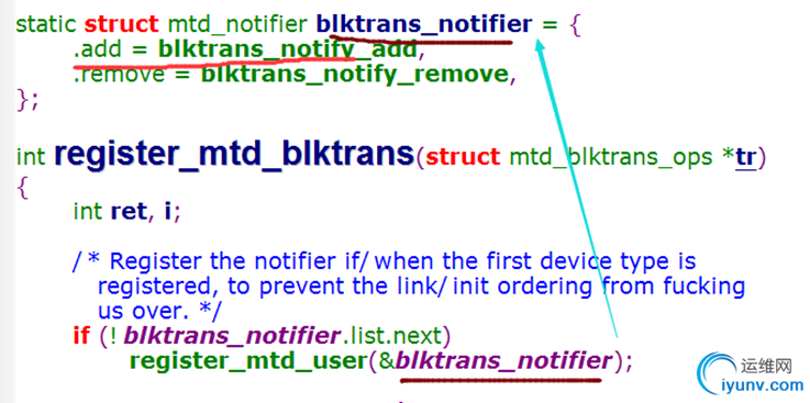

  4.7 同样,我们也进入mtd_blkdevs.c (MTD块设备)中,找到注册到mtd_notifiers链表的是blktrans_notifier变量:
  4.7.1 然后进入blktrans_notifier变量的blktrans_notify_add ()函数:
static void blktrans_notify_add(struct mtd_info *mtd)
struct list_head *this;
if (mtd->type == MTD_ABSENT)
return;
list_for_each(this, &blktrans_majors) //找blktrans_majors链表里的list_head结构体
struct mtd_blktrans_ops *tr = list_entry(this, struct mtd_blktrans_ops, list);
tr->add_mtd(tr, mtd);    // 执行mtd_blktrans_ops结构体的add_mtd()
  从上面的代码和注释得出:块设备的add()是查找blktrans_majors链表,然后执行mtd_blktrans_ops结构体的add_mtd()

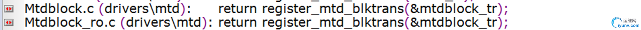

  继续搜索register_mtd_blktrans(),如下图,找到被drivers/mtd/Mtdblock.c、Mtdblock_ro.c调用

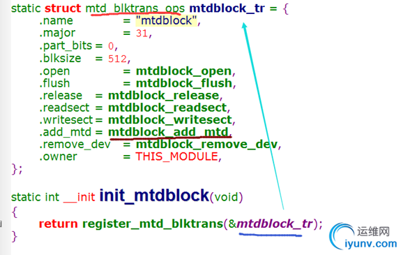

  4.7.3 我们进入drivers/mtd/Mtdblock.c函数中,如下图所示:
  找到执行mtd_blktrans_ops结构体的add_mtd()函数,就是上图的mtdblock_add_mtd()函数
  在mtdblock_add_mtd()函数中最终会调用add_mtd_blktrans_dev()

  IO_ADDR_R(提供读数据)
  IO_ADDR_W(提供写数据)
  select_chip(提供片选使能/禁止)
  cmd_ctrl(提供写命令/地址)
  dev_ready(提供nandflash的RnB脚,来判断是否就绪)
  ecc.mode(设置ECC为硬件校验/软件校验)
  其它成员会通过nand_scan()->nand_scan_ident()->nand_set_defaults()来设置为默认值.

#include <linux/module.h>
#include <linux/types.h>

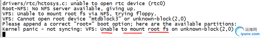

  如下图,发现内核启动时,卡住了,是因为我们使用的文件系统是存在nand flash上
  所以设置为nfs文件系统才行.
  8.挂载nand flash 驱动
  8.1如下图,可以看到共添了4个分区: bootloader、params、kernel、root、
  刚好对应了程序中的mynand_part数组里面的分区信息
  8.2 如下图,可以看到/dev下共创建了4个MTD块设备(mtdblock%d),4个MTD字符设备(mtd%d、mtd%dro)
  8.3 如下图,使用cat /proc/partitions ,可以看到分区信息
  其中blocks表示分区的容量,每个blocks是1KB

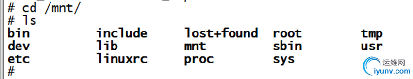

mount /dev/mtdblock3        /mnt/             //挂载, mount会自动获取该设备的文件类型
  进入mnt,可以看到里面就是我们之前存在nand flash上的文件系统

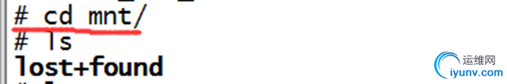

  如下图,可以看到分区3已经为空了
