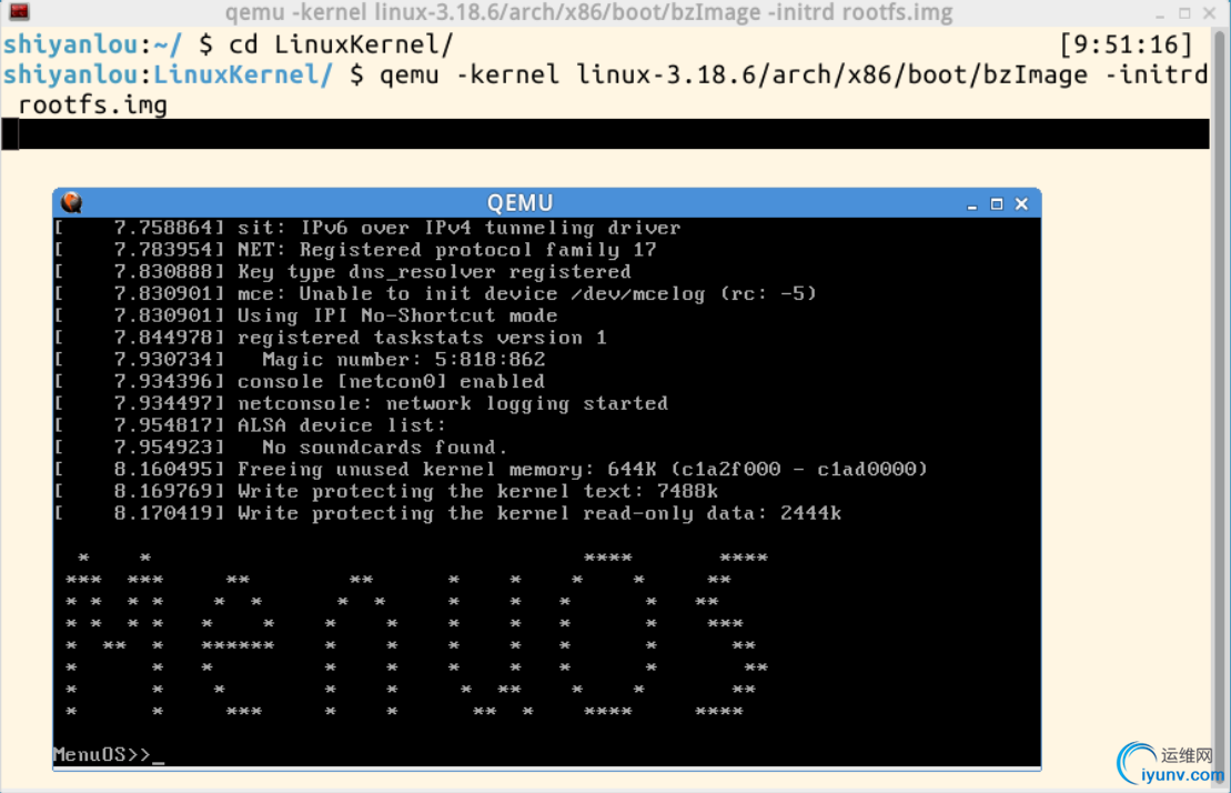

  3.执行命令qemu -kernel linux-3.18.6/arch/x86/boot/bzImage -initrd roofs.img会发现弹出新的窗口,代表启动构建好了的linux内核
  启动结果如下图:
  加载根文件系统,init执行后,就看到了MenuOS,内核启动完成后进入menu程序,支持三个命令help、version和quit。可以输入一个help,就可以看到三个命令。

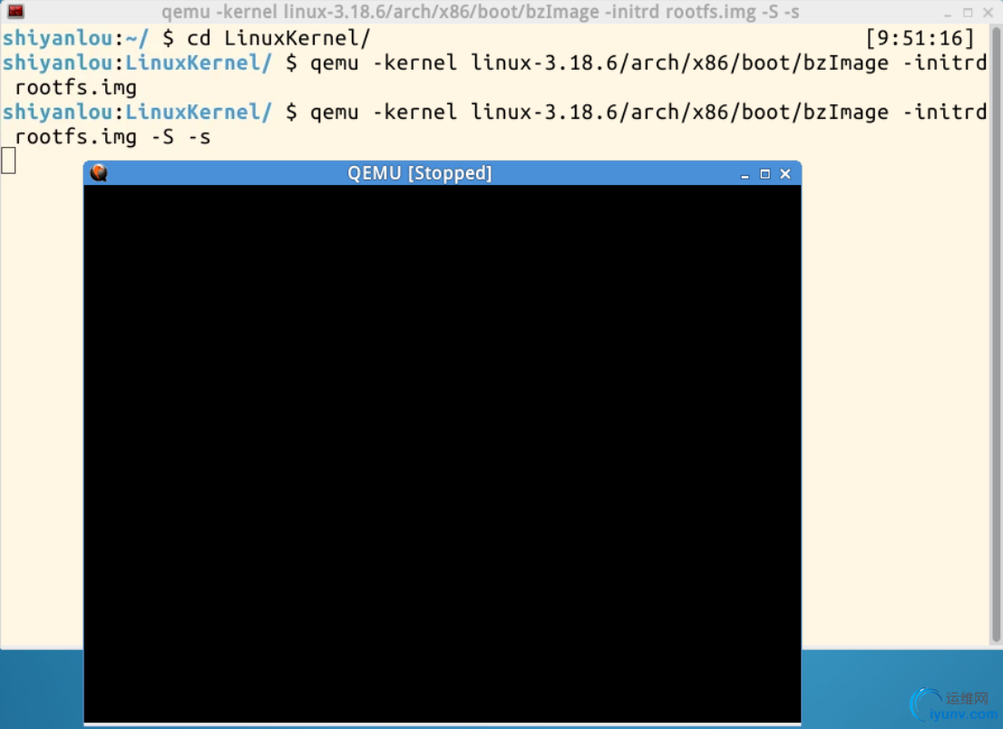

  1.执行命令qemu -kernel linux-3.18.6/arch/x86/boot/bzImage -initrd roofs.img -S -s
  其中-S是表示在CPU初始化之前就冻结起来,-s是指在-gdb tcp::1234端口上创建了一个gdb server。
  冻结结果如下图:

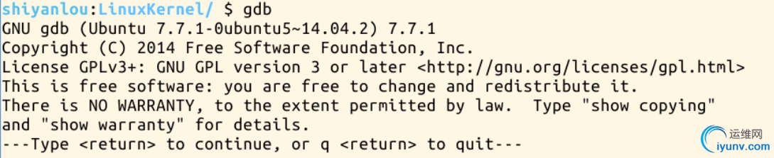

  2.再打开一个窗口,用gdb命令打开gdb
  3.执行命令file linux-3.18.6/vmlinux把gdb带有debug信息的内核镜像加载进来。

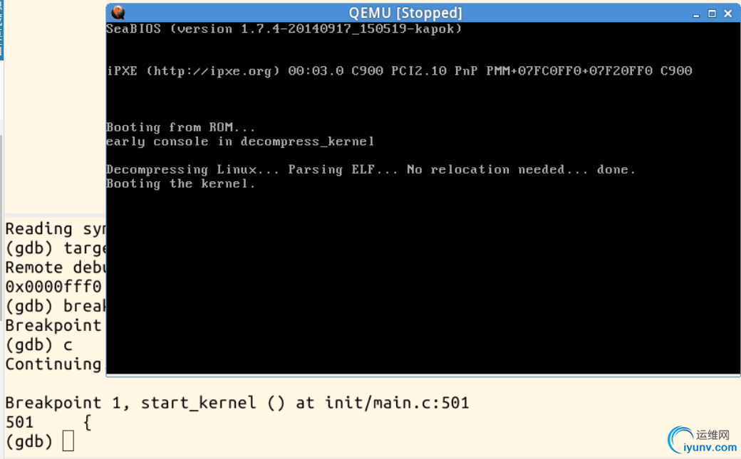

  4.执行命令target remote:1234连接到刚刚被冻结的linux系统。
  5.执行命令break start_kernel在内核启动的起点设置断点。
  6.执行命令c系统就开始执行了,启动到start_kernel的位置。
  7.执行命令list可以查看start_kernel函数。
  掌握了方法之后我们还可以设置更多的断点来跟踪内核的启动过程。

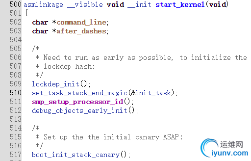

简单分析一下start_kernel
  输入网址http://codelab.shiyanlou.com/xref/linux-3.18.6/init/main.c查看500行的start_kernel
  其中510行的init_task即手共创造的PCB,0号进程即最终的idle进程。不管分析内核的哪一个部分都会涉及到start_kernel,基本上所有的模块都是经过statr_kernel进行初始化。
  trap_init()是初始化一些中断向量,mm_init()是内存管理模块的初始化,还有调度模块初始化sched_init()等等如下图所示:

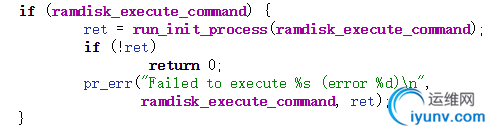

  向后翻可以看到kernel_init()函数部分代码如下所示:
  其中run_init_process()是linux系统中的1号进程,就是第一个用户态进程。接下来还创建了一个kthreadd内核线程,管理系统的资源。rest_init()启动完成之后进入cpu_start_entry(),当系统没有进程需要执行时就调度到idle进程。cpu_start_entry()中的cpu_idel_loop()函数中的while(0)就是0号进程。
