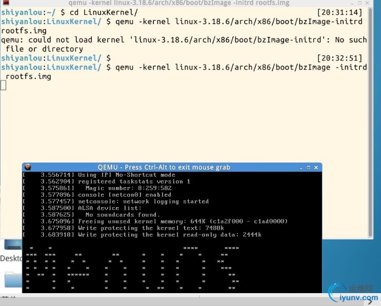

二、实验过程
  首先使用实验楼的虚拟机打开shell
  1.cd LinuxKernel/
  2.qemu -kernel linux-3.18.6/arch/x86/boot/bzImage -initrd rootfs.img
  完成启动内核的操作:
其中用到的语句的用处就是启动linux的内核。
qemu -kernel (该版本的Kernel所在路径) -initrd (rootfs.img)**
qemu :相当于打开一个虚拟机
kernel:启动一个内核,位置由其后的文件名指定。
initrd指令:挂了一个ramdisk虚拟硬盘,是内核的重要补充,rootfs.img就是这个虚拟硬盘,内有分区,然后启动其中的init.init是由之前编译而成,gcc -o命名为init。

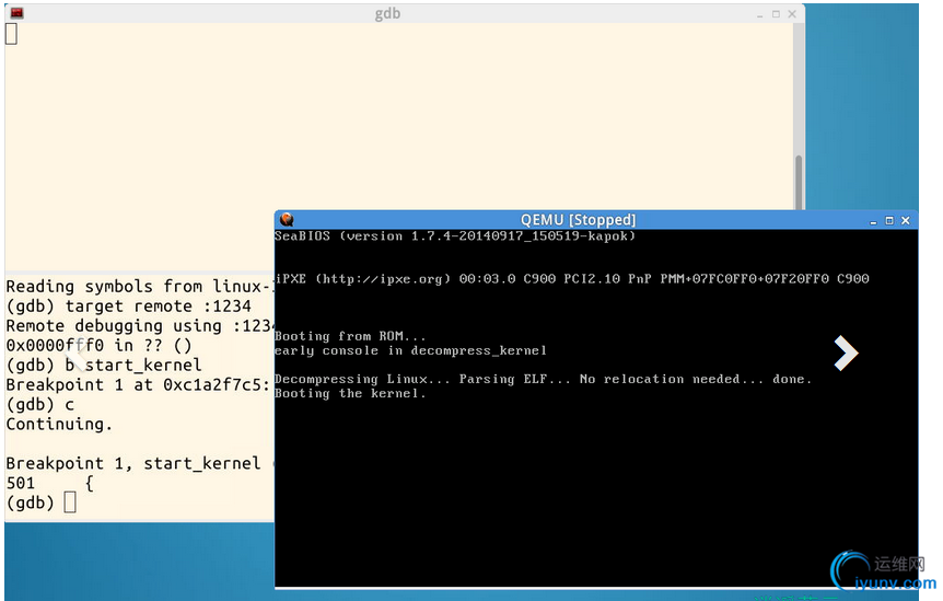

四、使用gdb跟踪调试内核
  在刚刚的基础后进行本次实验:
  1.qemu -kernel linux-3.18.6/arch/x86/boot/bzImage -initrd rootfs.img -s -S # 关于-s和-S选项的说明:
2.# -S freeze CPU at startup (use ’c’ to start execution)
3.# -s shorthand for -gdb tcp::1234 若不想使用1234端口,则可以使用-gdb tcp:xxxx来取代-s选项
另开一个shell窗口:
  1.gdb
2.(gdb)file linux-3.18.6/vmlinux # 在gdb界面中targe remote之前加载符号表
3.(gdb)target remote:1234 # 建立gdb和gdbserver之间的连接,按c 让qemu上的Linux继续运行
4.(gdb)break start_kernel # 断点的设置可以在target remote之前,也可以在之后
实验时的截图使用gdb跟踪调试内核从start_kernel到init进程启动
用b设置断点,用c继续运行到下一个断点:

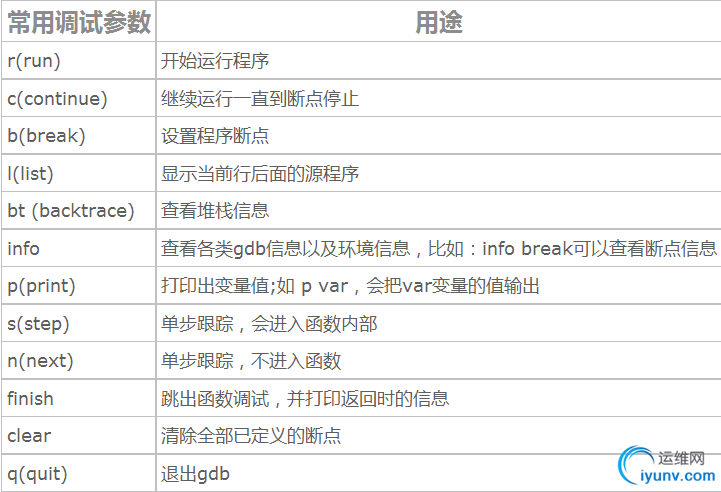

     这次实验有很多不满意的地方,首先我没有成功的在自己的计算机上搭出环境,仍然用的课程中所给的实验楼。当然没有搭出环境的一个重要原因就是我的Linux非常容易崩溃,经常输入密码进入之后就只显示蓝屏,而不显示界面,这其中貌似有我操作不当的原因,还有就是通过查询,发现我所下载版本的Linux与虚拟机选定的环境存在不兼容导致的,之后我下载了其他版本的Linux,目前还未崩溃过,不过本次实验没能来得及在自己的电脑上完成环境的搭建工作;  经过课上老师的讲解,以及多次的实践让我对于gdb的调试过程有了一个较为详细的了解,其中下图是我找到的有关gdb调试相关的基础操作,程序的调试某种程度上说比程序的编写所占比重更大,因此我们应当对于调试的相关步骤熟练掌握,不要总通过在程序中写printf("a")这种方式来找到程序中的问题,而是应当通过设置断点,条件断点等方式,找到程序的问题,对于程序中变量值输出方面的练习做的相对较少,接下来我会重点熟悉这方面,真正做到编程调试工作的熟练掌握。
