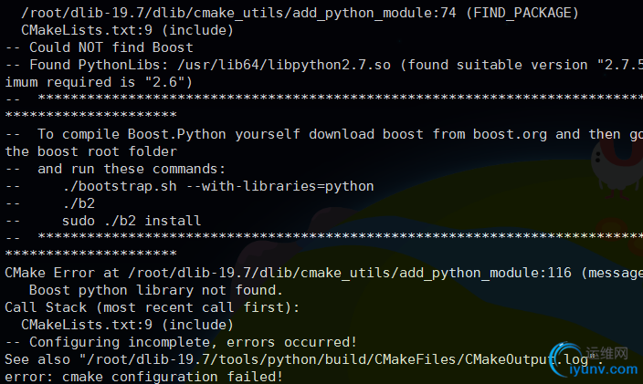

    如果没有boost python依赖,那么下一步编译dlib时,会给出明确的提示和操作步骤,如下:
    步骤其实都给出来了,按上面的步骤安装即可,下面是具体过程:

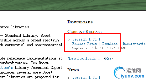

    3.1.  下载boost库
    boost官网:http://www.boost.org/,点击右侧的最新版下载即可:
    我这里下载的是:boost_1_65_1.tar.bz2 大小80M左右
