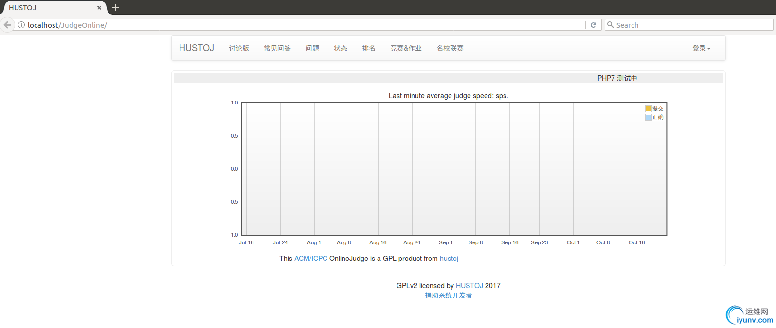

  浏览器输入http://localhost/JudgeOnline或者http://127.0.0.1/JudgeOnline即可。(截图软件:Screenshot)
  就会出现下面这个页面:
