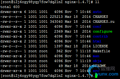

  下载后通过tar -xvzf 进行解压,解压后的nginx目录结构如下:

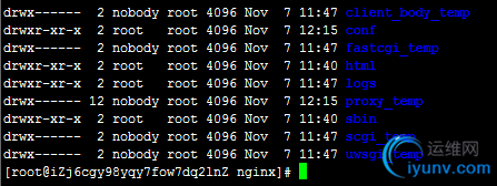

  执行make install 进行安装,安装后--prefix 中指定的安装目录下回出现如下目录结构
