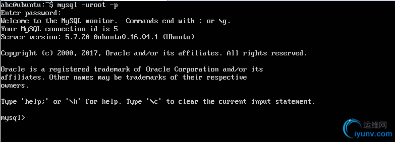

  首先,安装MySql,命令
  • sudo apt-get install mysql-server mysql-client
  中间会有一次让你输入root密码的界面,随便输入一个就好了,然后是登录,命令
  • mysql -u root -p
  如果出现了如下欢迎界面,就安装好了。

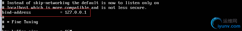

  设置MySql的远程允许访问,首先是需要改的是MySql的配置文件,
  • sudo vi /etc/mysql/mysql.conf.d/mysqld.cnf
然后出现的是vi编辑器的界面,(PS:想操作好Linux,学好Vi是必须滴)
  找到这行,注释掉,保存并且退出。

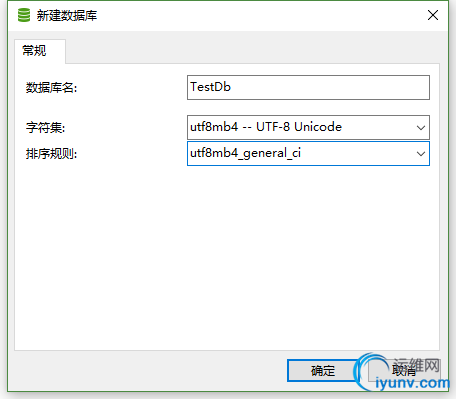

  接下来建立一个测试数据库

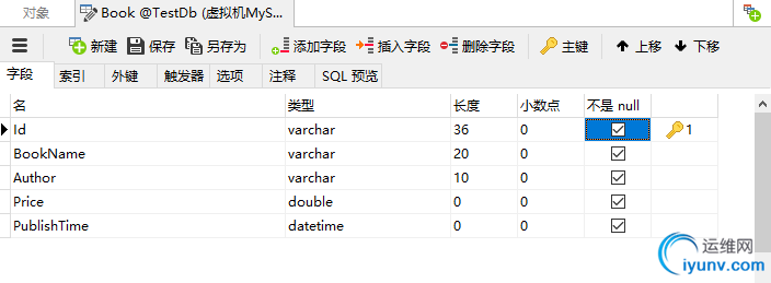

  然后接下来我们建立一个测试用的表
  在Ubuntu上会有可能出现中文乱码的情况,这里使用这个教程解决 http://blog.csdn.net/qq_32144341/article/details/51318390

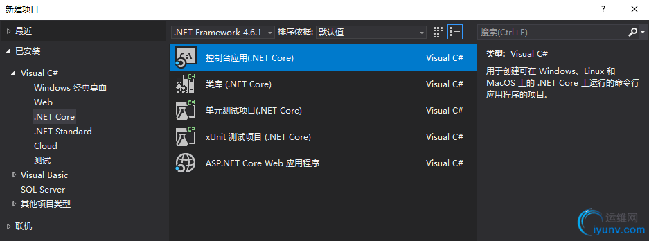

  首先,建立一个控制台应用程序,注意选择.Net Core 版本的

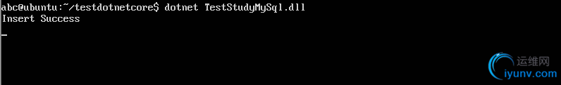

  然后使用命令
  • dotnet TestStudyMySql.dll
  格式为:dotnet 你的可执行项目名.dll,这里注意下,Linux系统中是区分文件名大小写的,不要搞错了

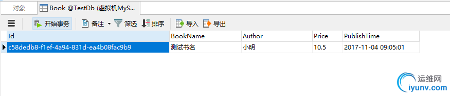

  如我们上面所写的程序那样,打印出了“Insert Success”字样。这时我们去数据库管理工具那里看一眼,
  如图,成功插入了。
