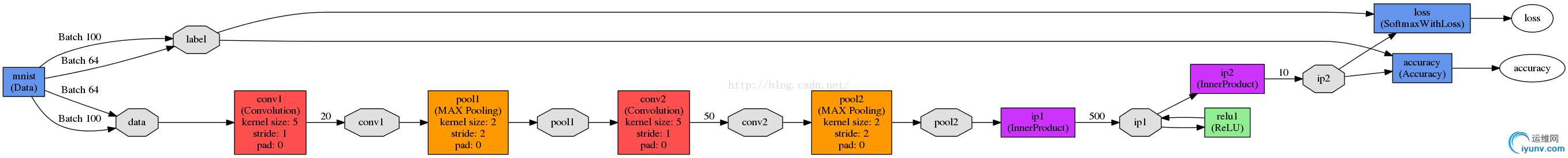

  进入python文件夹:cd ./caffe/python
  使用draw_net.py绘制lenet网络结构图
  命令:python draw_net.py ../examples/mnist/lenet_train_test.prototxt lenet.png
  如果出现错误:ImportError: No module named pydot,则再次使用pip安装,pip install pydot
  再次运行:python draw_net.py ../examples/mnist/lenet_train_test.prototxt lenet.png
  如果出现错误了:pydot.InvocationException: GraphViz's executables not found,此时需要安装graphviz,命令为sudo apt-get install graphviz
  最后再运行一次,终于成功了。在python文件夹下得到lenet.png文件了。如下图:
