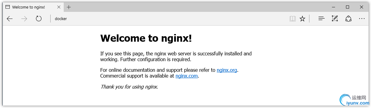

  6.将您的Web浏览器指向http:// localhost 以显示起始页面。
  (由于您指定了默认HTTP端口,因此无需在URL的末尾追加:80)。

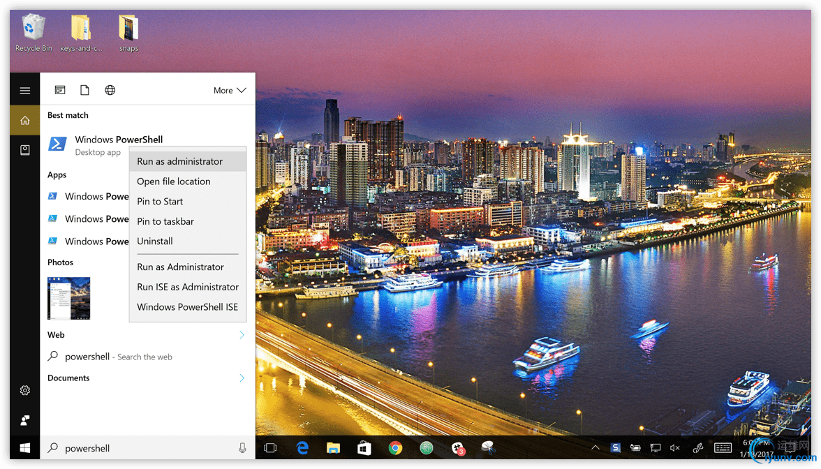

  1.启动 PowerShell(以管理员身份运行)。
  为此,请搜索PowerShell,右键单击,然后选择以管理员身份运行。
  当系统询问您是否允许此应用更改您的设备时,单击是。
