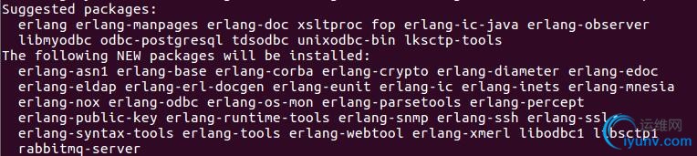

  在Ubuntu中,你只需要使用使用如下命令即可直接安装RabbitMQ以及其所需的Erlang依赖
sudo apt-get update
sudo apt-get install rabbitmq-server
  以下图为证,Erlang等一系列依赖项将被安装:
  至此,RabbitMQ已被安装,非常简单。

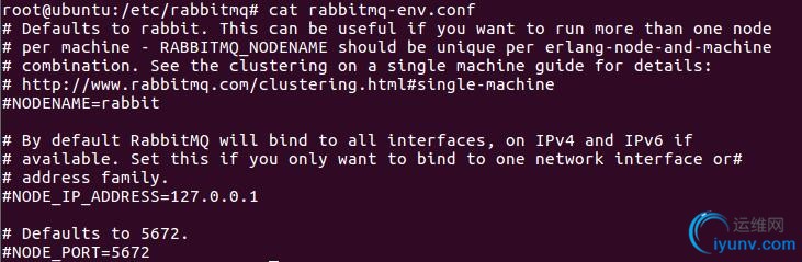

  下载完成之后,配置文件rabbitmq-env.conf默认在/etc/rabbitmq/文件夹下,通过cat显示文件内容可以看到
cat /etc/rabbitmq/rabbitmq-env.conf
  参数:
  NODENAME,默认值为rabbit。如果你想在你的一台机器上运行多个rabbitmq时,通过设置rabbitmq的NODENAME参数作为ID加以区分,每台机器上的NODENAME应该不相同。
  NODE_IP_ADDRESS,默认值为127.0.0.1。默认绑定到所有可以检索到的IPV4以及IPV6的地址,如果需要绑定到一个特定的网络端口或者地址簇时进行设置;
  NODE_PORT,默认值为5672。默认端口号为5672,如果发生端口冲突,直接修改端口号即可。

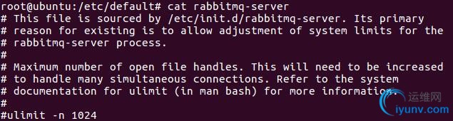

B. 没有systemd的Linux(老版的Linux发行版)
  在这些不适用systemd的发行版中最直接的调整每个用户对于RabbitMQ的限制的方式是:
  编辑/etc/default/rabbitmq-server文件的ulimit -n,删除注释并且修改值:
  或者编辑rabbitmq-env.conf中加入:
ulimit -S -n 4096
  将每个用户的最大打开文件描述符数设置为4096,以在RabbitMQ服务并没有启动的时候每次都能被调用。

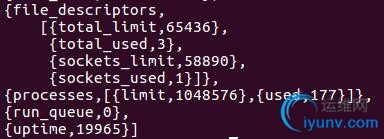

  可以看到当前打开的文件描述符最大限制为65536,当前已经打开了21个:
  或者通过运行命令行,查找出文件描述符的总数等更加详细的参数:
rabbitmqctl status
  详细参数都打印出来,其中文件描述符(file_discriptors)参数如下:

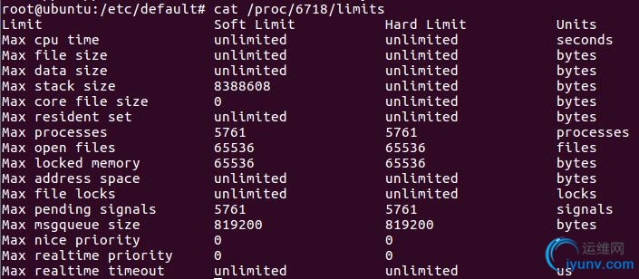

  对于展示运行进程的限制,可以在rabbitmqctl status命令运行后查看pid的值:
  然后在命令行输入cat /proc/$RABBITMQ_BEAM_PROCESS_PID/limits,其中RABBITMQ_BEAM_PROCESS_PID参数值为运行rabbitmqctl status后看到的值,本例中为:
cat /proc/6718/limits
  显示此进程的各种详细限制如下:
