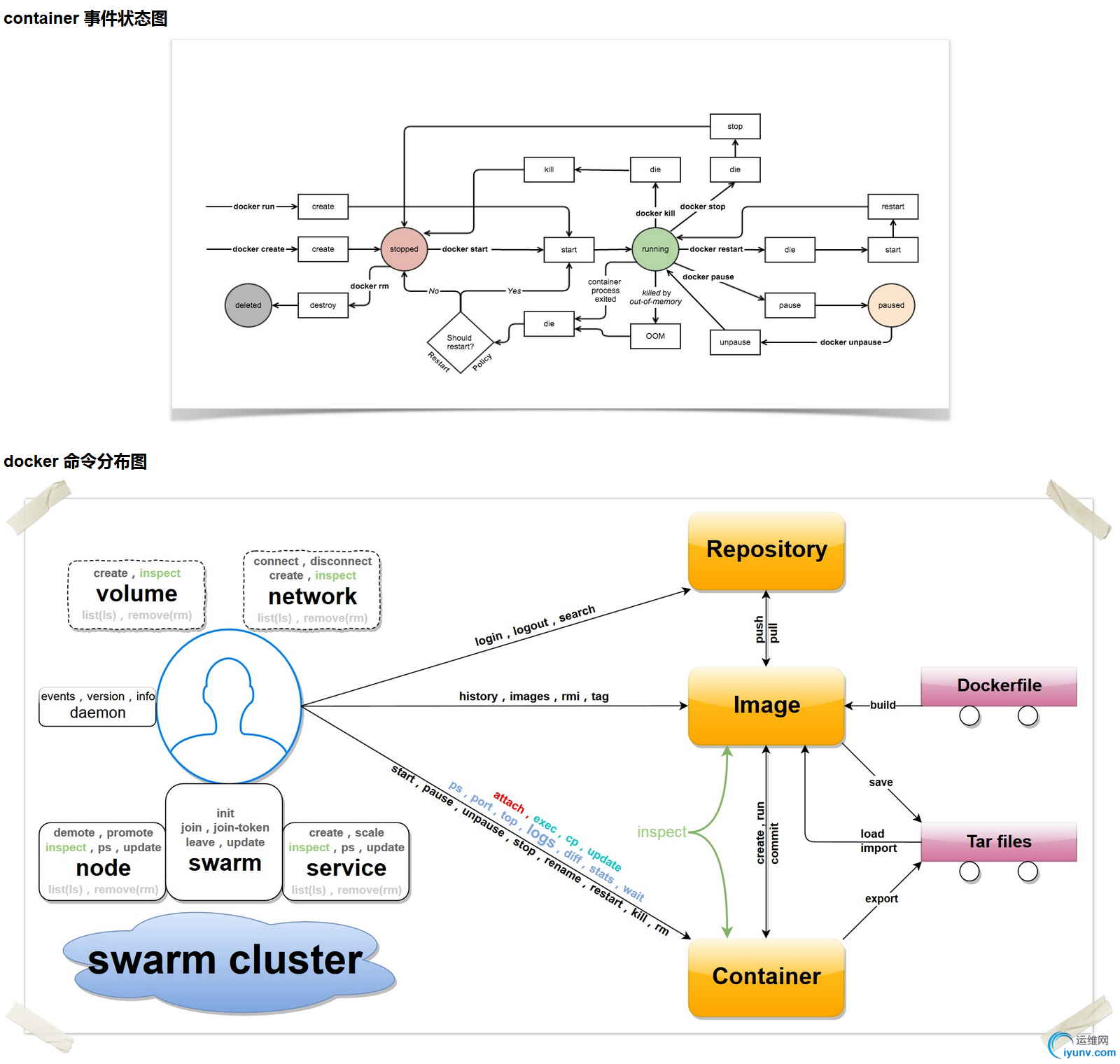

一张图总结 Docker 的命令
  以上主要摘自:Docker — 从入门到实践
