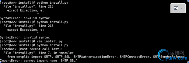

  但是我的报错了,然后使用pip手动安装里面的软件包
  然后执行安装jumpserver
报错截图以及解决办法:

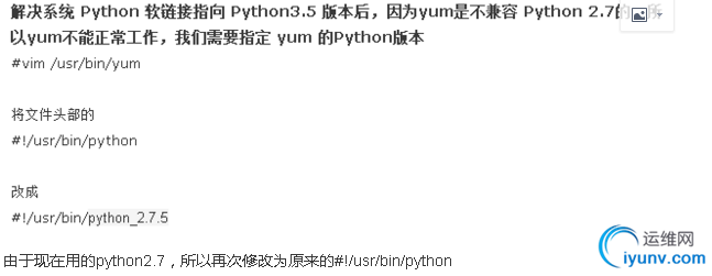

报错原因这个intall.py脚本是python2.7 而重新安装了python3.5,并作为默认,软连接指向了/usr/bin/python 语法不一样所以报错。 最开始想改python脚本,结果发现有太多的要改,所以干脆把python再换回原来的2.7版本,
然后在执行

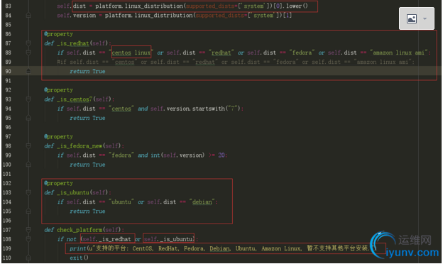

支持的平台: CentOS, RedHat, Fedora, Debian, Ubuntu, Amazon Linux, 暂不支持其他平台安装。
这时只有检查python脚本,本机就是centos机器,为什么会报错。
找到输出报错的行,应该是字符串截取的问题,在本机测试如下:
然后注释掉原来的代码,更新如下(即将centos改为centos linux):
再次运行脚本,原先的错误已解决:

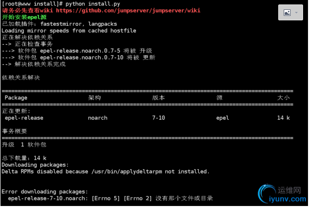

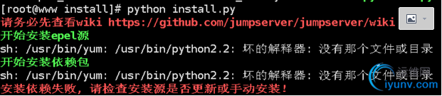

  开始安装epel源
sh: /usr/bin/yum: /usr/bin/python2.2: 坏的解释器: 没有那个文件或目录
由于之前将python版本升级为3.5时修改了/usr/bin/yum
继续执行

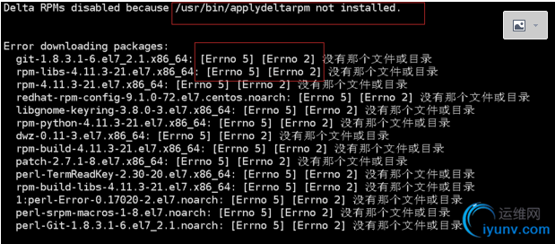

  Delta RPMs disabled because /usr/bin/applydeltarpm not installed.
Error downloading packages:
  git-1.8.3.1-6.el7_2.1.x86_64: [Errno 5] [Errno 2] 没有那个文件或目录
  rpm-libs-4.11.3-21.el7.x86_64: [Errno 5] [Errno 2] 没有那个文件或目录
安装两个python版本导致yum使用有问题,无法下载,
解决办法:
这时候需要修改这个配置文件,
vim /usr/libexec/urlgrabber-ext-down
修改文件头,指向对应的配置文件
#! /usr/bin/python

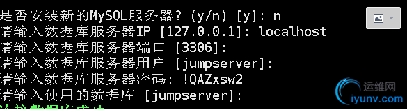

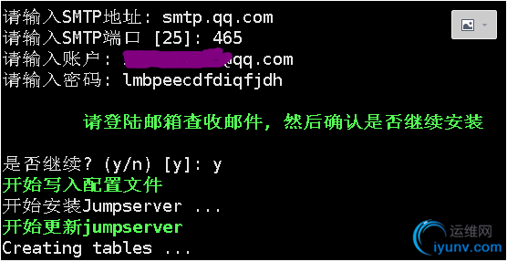

DSC0009.png   然后去创建数据库
下面这个密码如果输入qq密码的话会报错,需要使用qq邮箱授权码

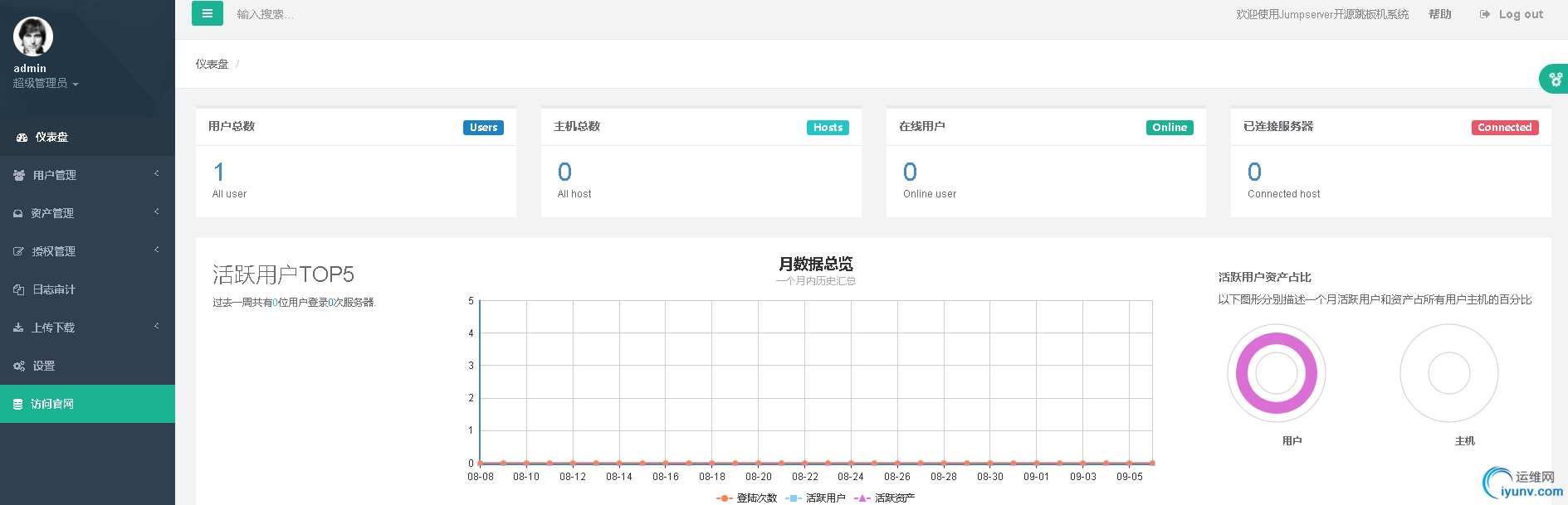

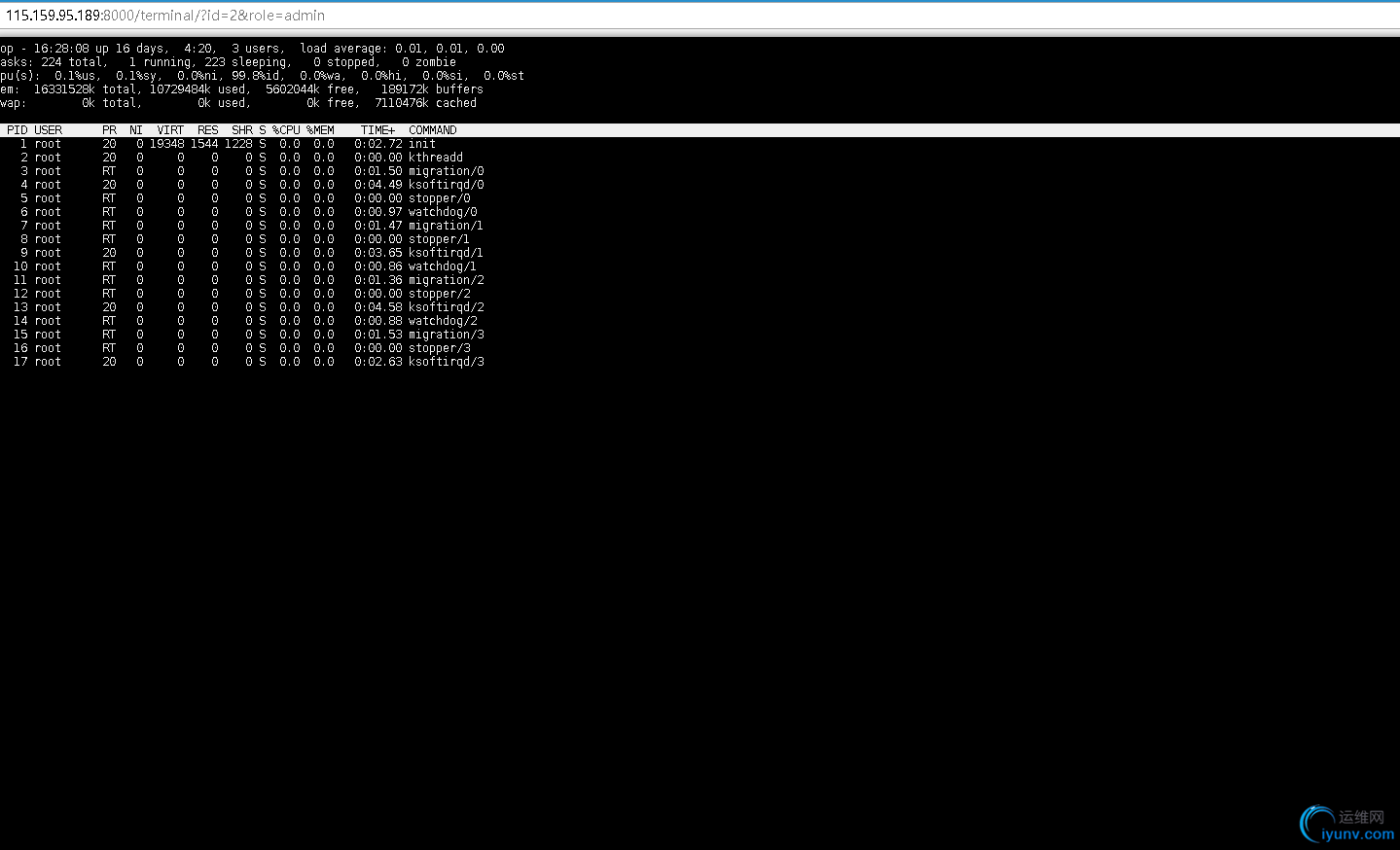

浏览器输入http://IP:8000/

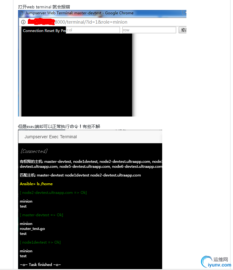

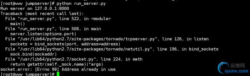

在后面使用的时候,发现了好多bug,在资产界面点击连接按钮,提示Connect Reset By peer       但是exec端可以正常使用。

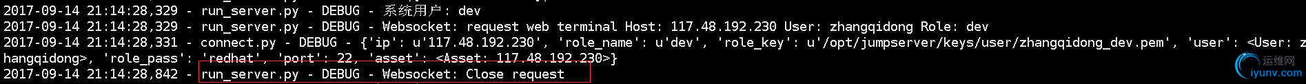

查看日志提示run_server.py DEBUG Websocket:close request
DSC00015.png   socket.error:[Error 98] Address already in use
  百度谷歌都没有找到答案,只有换一个版本jumpserver-master.zip     再次测试已经没有报这种错误了。
不过有一种比较蛋疼的地方就是分辨率,如果谁有办法,请告知。
