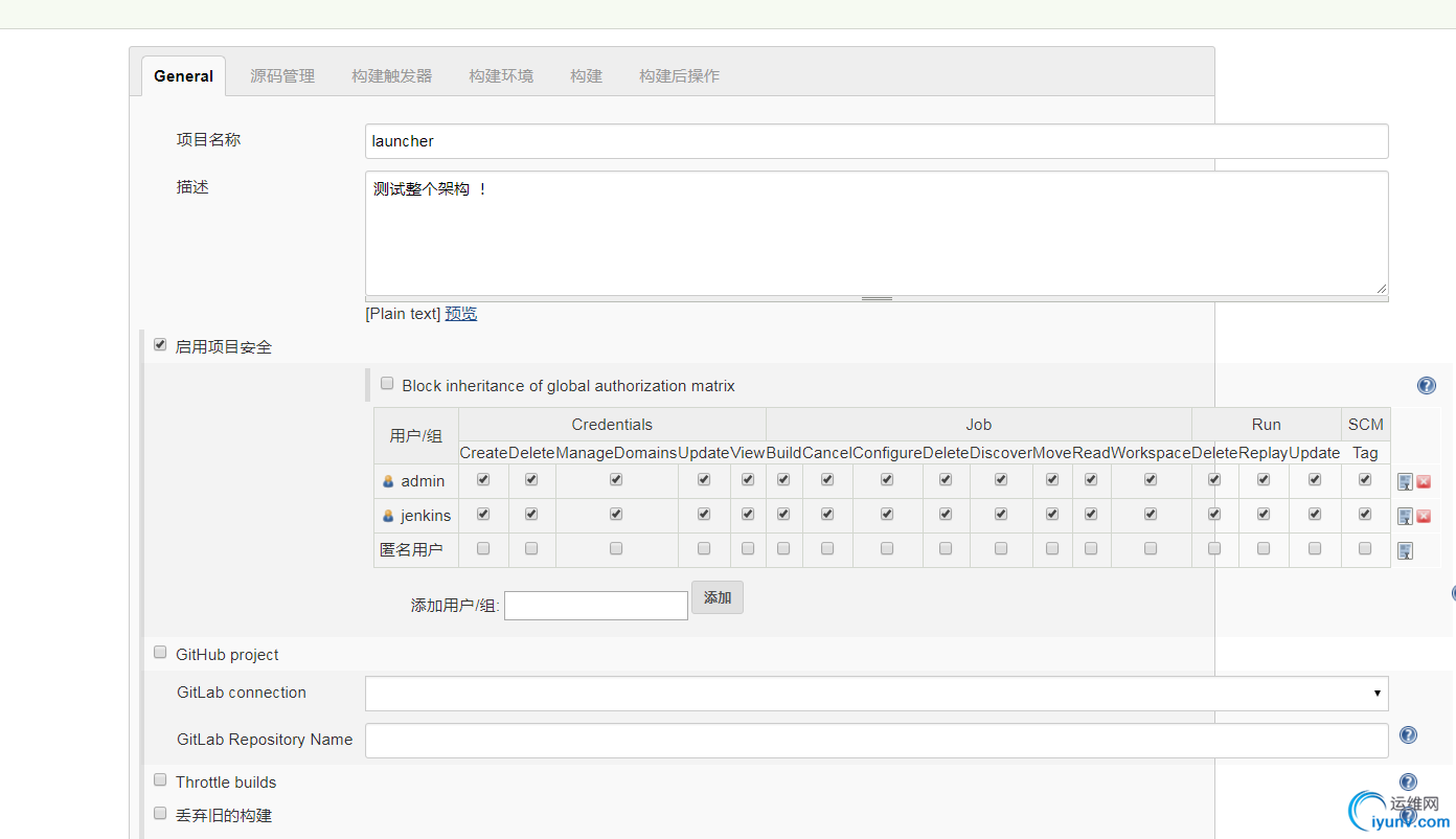

  5、配置jenkins项目
  1、登录192.168.1.49:8180
点击新建:
依次填写相关信息:(注意,项目安全这块是在日常管理中才会用到,如果简单测试可以忽略)

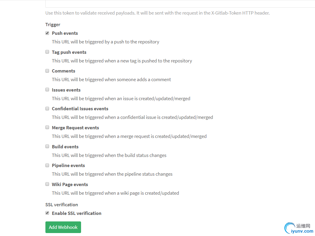

  6、gitlab设置webhook
  在对应的gitlab项目设置当中,设置webhooks
  当然,这里也可以设置triger事件:

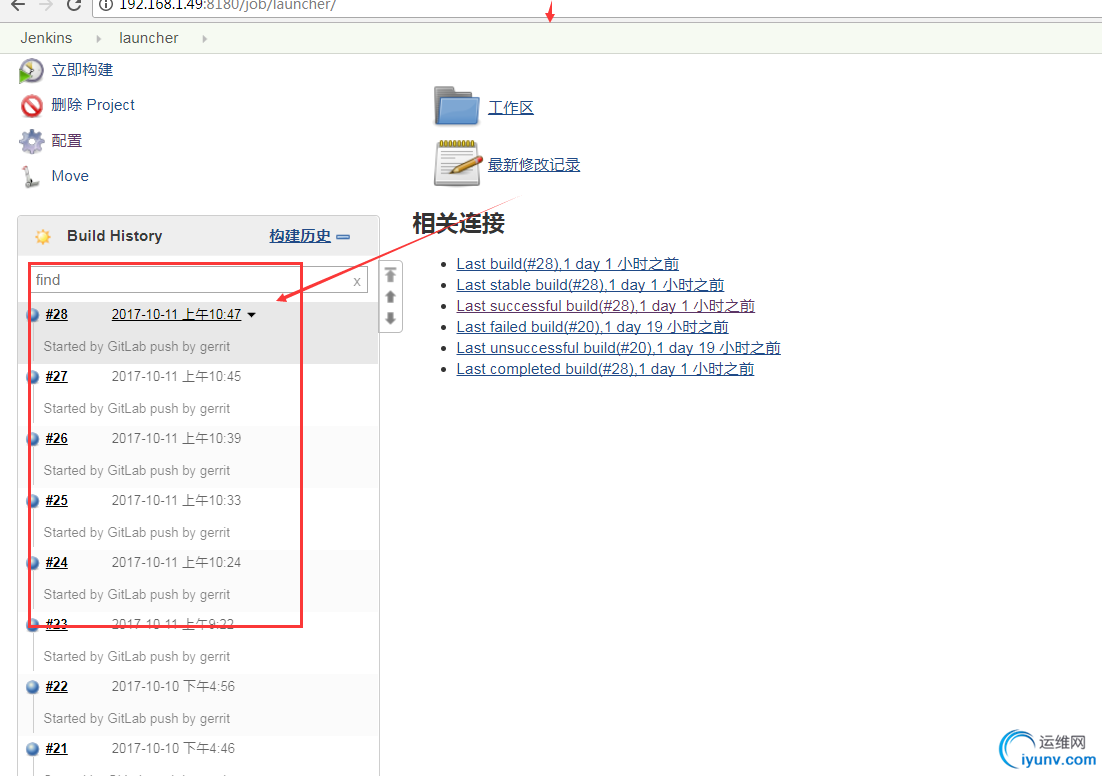

  保存后会在底部,生成webhook,点击test,看jenkins界面是否触发了!
登录jenkins界面:192.168.1.49:8180
  然后大功告成!
