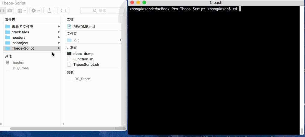

鉴于这些,我自己这边已经封装了一个集成好的Theos,附带一个自动下载的小脚本TheosScript.sh,不需要手动添加ldid、libsubstrate、dpkg-deb等。
脚本下载地址:https://github.com/DaSens/Theos-Script
进行简单演示:
  进行简单演示

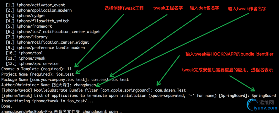

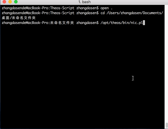

  2,创建工程
终端输入“/opt/theos/bin/nic.pl”,启动 NIC(New Instance Creator),下面进行简单演示:
  3,简单说明
上面创建工程输入了一大堆东西,下面用一张图来说明:

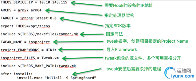

  (1) Makefile
Makefile 文件指定工程用到的文件、框架、库等信息,将整个过程自动化,下图为里面内容说明。
下图是我自己修改过后的Makefile文件。

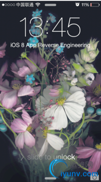

还可以利用 %orig 更改原始 数的参数,例如:
Objective-C
%hook SBLockScreenDateViewController
- (void)setCustomSubtitleText:(id)arg1 withColor:(id)arg2 {
         %orig(@"iOS 8 App Reverse Engineering", arg2); }
%end
这样一来, 锁屏界面原本显示日期的地方就变成了如图的样子。  ● %group

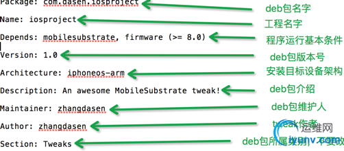

  (3) control文件
control文件 录了deb包管理系统所需的基本信息,会被打包进deb包里。
iOSREProject 里 control 文件的内容如下:
  control 文件中可以自定义的字段还有很多,但上面这些信息就已经足够了。更全面的
